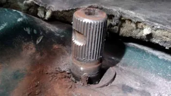

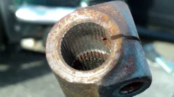

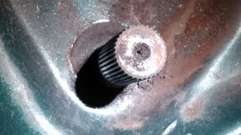

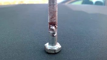

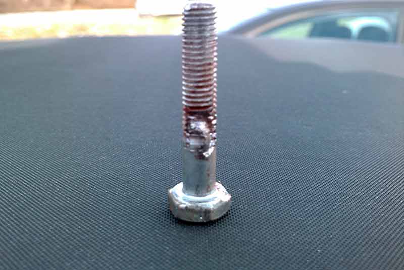

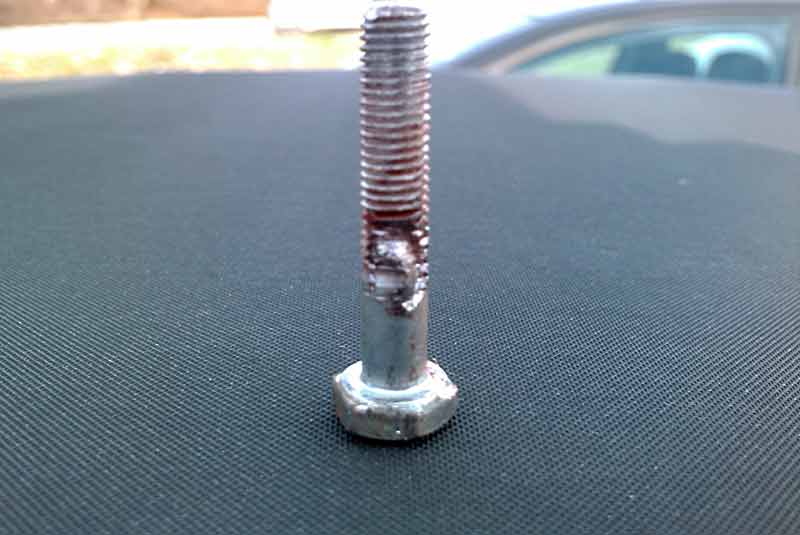

bei mir hat sich ruckartig das Lenkspiel verschlechtert, es war anfangs ca. 5-6 Grad (oder 1-2 Finger am Lenkradumfang), mittlerweile sind es fast 40 Grad(!)... der Wagen ist so nicht mehr gefahrlos zu bewegen. Ich sehe, dass die Lenksäule auf dem Zapfen des Lenkgetriebes durchrutscht, ein weiteres Anziehen des unteren Bolzens ist jedoch nicht möglich. Beides Lenkbuchsen wurden kürzlich erneuert, es gibt also so gut wie kein axiales oder radiales Spiel mit Bezug auf die äussere Säule.
Muss ich nun Säule UND Lenkgetriebe tauschen oder gibt es Hoffnung, dass der Zapfen (gehärtet?) noch ne ordentliche Verzahnung hat?
Gibt es bestimmte Kriterien die Güte der Verzahnung zu messen oder muss das Auge des Fachmanns entscheiden?
