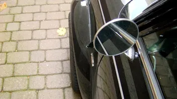

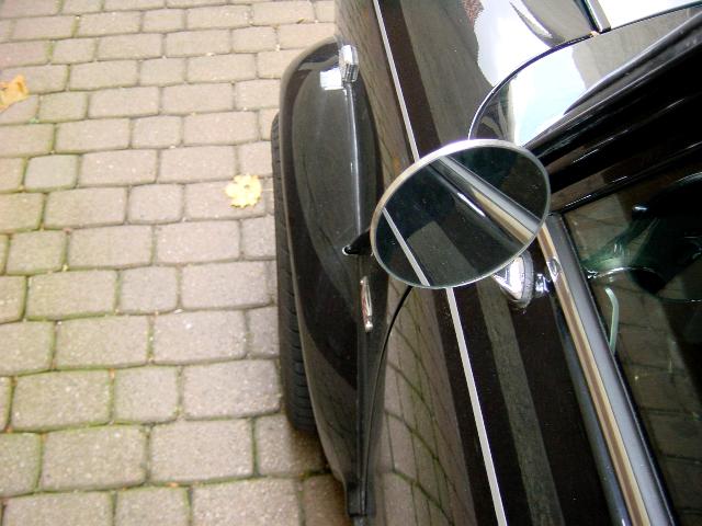

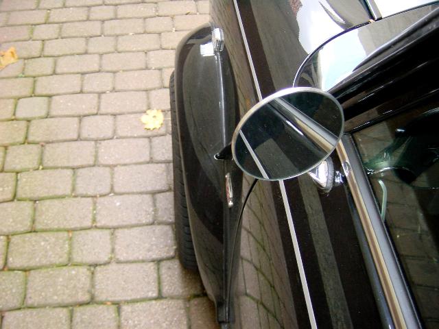

  • DAs kannstd u nicht pauschalisieren! Es gibt durchaus TÜVler die dir sowas eintragen! Hab ich schon merh als genug auf anderen treffen (nicht-Mini-treffen) gesehen udn meine Spurplatten hab ich auch ohne Probs in Appenweier eingetragen bekommen! (Siehe Bild)
    Gruß,
    BASTL
  • Habs Bild gesehen.
    So nimmt mir das auch jeder TüV ab. Das sieht stark nach den Dunlop SP2000 aus-oder? Die Waren bei mir auf den Wellers auch drauf und die schauten so weit raus, dass in der selben Ansicht die aüßerste Längsrille im Freien Stand - also nochmal gute 15mm weiter raus. Und das nimmt nun wirklich kein TüV mehr ab ...
    Grüsse Sascha
