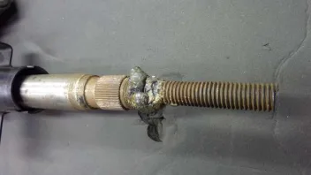

  • na ja,....wenn,s wenigstens ordentlich geschweißt wäre:D
