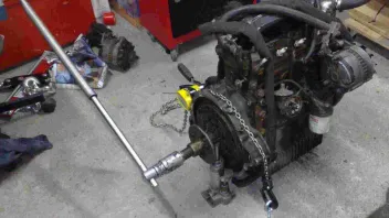

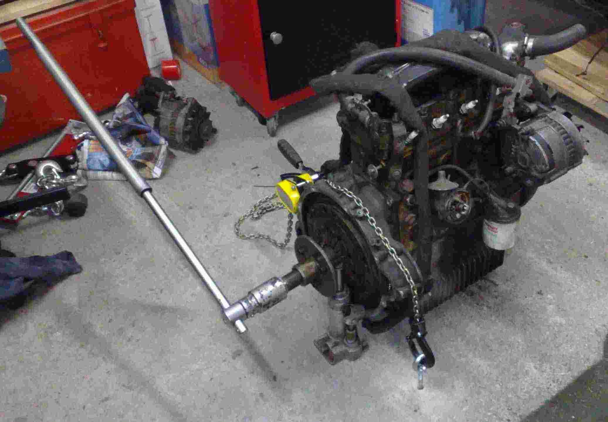

    Letztens stand ich vor dem Problem das die Kupplung sehr fest saß und sich der Motor aufgrund der Kräfte hochhob.
    Hier nun mein Tip wie man sich die Sache vereinfachen kann:
    Im Baumarkt eine Waschtischbefestigung (2 Stehbolzen mit "Holzgewinde" und M10 drauf inkl. Muttern) und zwei M10 Ringmuttern besorgen (ca. 6,-).
    Den Motor auf den Betonboden setzten.
    Neben dem Gehäuse jeweils 1 Loch mit D12mm bohren und mit Dübel versehen (Es können auch die Dübel genommen werden die beiliegen aber dann muss ein 14er Loch gebohrt werden).
    M10 Mutter auf den Stehbolzen der Befestigung schrauben, danach die Ringmutter.
    Beide Bolzen nun in die Dübel schrauben, durch die Ringmuttern ein Flaschenzug / Spanngurt und den Motor auf den Boden ziehen.
    Abzieher ansetzen, eine Schrauben unterbauen und so alles gegen verdrehen sichern.
    Gutes Gelingen

  • hi andreas,
    drückt der hydraulikstempel auf eine von den 3 schrauben des abziehers?
    wenn ja dann ist das wohl eher kontraproduktiv für die wirkungsweise des abziehers, oder?
    wieso brauchst du so einen riesenhebel zum spannen des abziehers?
    ich denke, lies mal hier nach.
    ( dort auf "workshop" - "technotek" - "motor/getriebe" - "kupplung abziehen" )
  • Die "Dröhnschläge" habe ich mir gespart da ich ungern so mit gelagerten Wellen und dgl. umgehe.
    Der Stempel wirkt gut gegen Verdrehung der Schwungscheibe und hemmt in keinster Weise da ja nur eine geringe axiale Verschiebung nötig ist um die Scheibe vom Konus zu lösen.
    Der 1m "Riesenhebel" (auf dem Foto nicht in "Löseposition", die wäre um 180 Grad gedreht) war nötig da man so weniger Kraft benötigt was gut ist wenn sich die Kupplung plötztlich löst (Person und Werkzeug können besser abgefangen werden).
