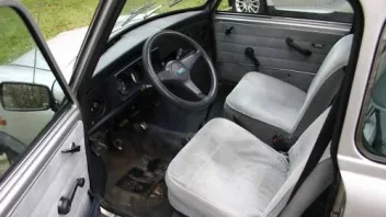

    habe mir vergangene Woche meinen ersten Mini gekauft. Ist ein 1000er MK5 Bj87 mit Faltdach. Es ist das graue Kunststoffamaturenbrett verbaut. Dieses finde ich nicht so schön und würde es gerne gegen ein Holzamaturenbrett tauschen. Meine Frage ist: Kann man das Brett alleine tauschen, passen die alten Instrumente in ein Holzamaturenbrett oder muss ich die Instrumente komplett tauschen?
