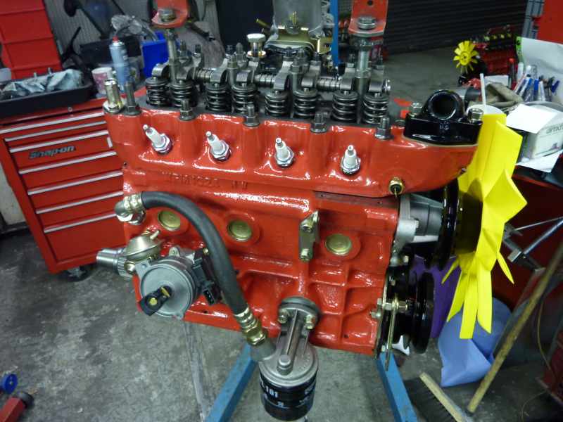

    das neue spielzeug ;)
    und hier das bild für ralf ;) ps die 76grad kommen durch die nichtkallibrierung des sensors ( klas hat mir die daten geschickt werde ich nachholen :) )
