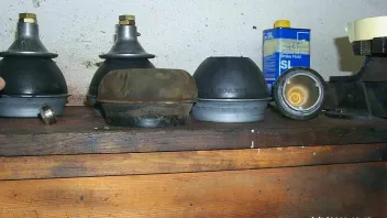

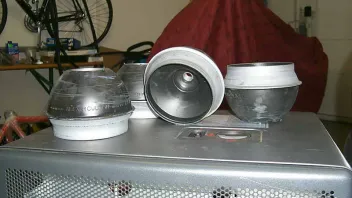

  • Hier mal ein Vergleichsbild (v.l.n.r. Competition, Smooth-a-ride vorn, Smooth-a-ride hinten)
    Die angebotenen sehen etwas nach Smooth-a-ride für die Vorderachse aus... :confused:

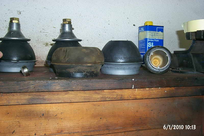

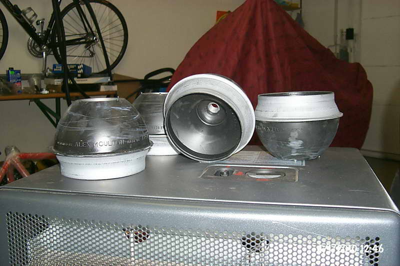

  • Hier mal ein Vergleichsbild (v.l.n.r. Competition, Smooth-a-ride, Standard)
    Die angebotenen sehen etwas nach Smooth-a-ride aus... :confused:
    Jupp - denke auch könnten Smootha sein...
    Bist Du die standard schon gefahren ?
    Wie original ?

  • Sorry, die rechten sind Smooth für hinten. ;)
    hmm...
    dann sehen die entweder denen, die die als standard verschicken nur ähnlich, oder es sind die gleichen...:rolleyes:
    Vor dem Mini ist nach dem Mini....nach dem Mini ist vor dem Mini
