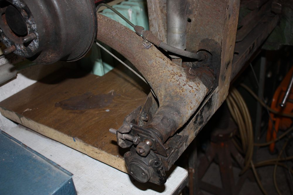

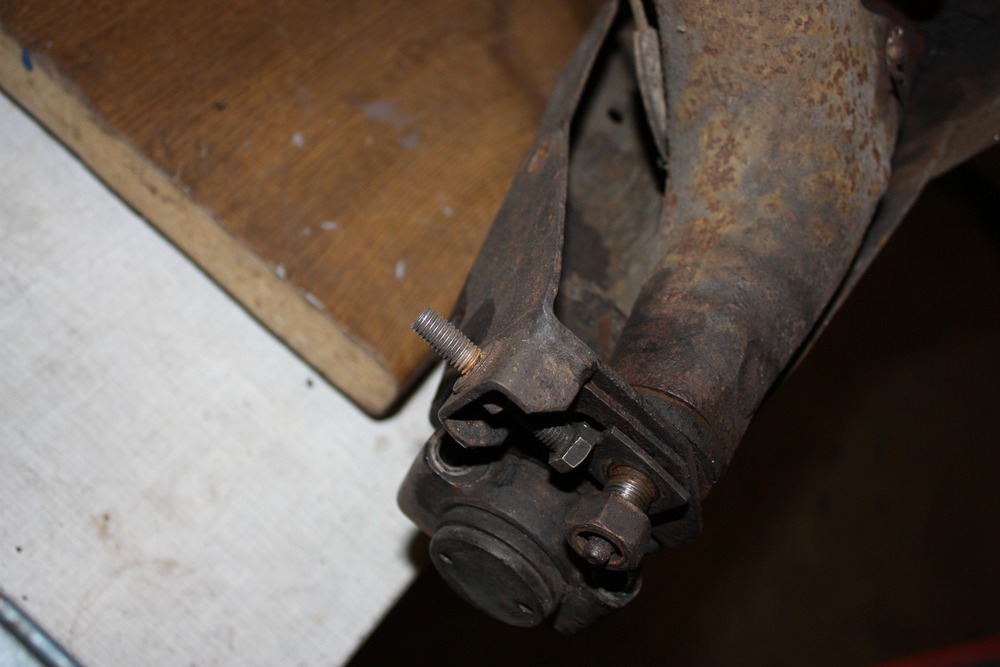

Querlenker ausbauen
  • oberen oder unteren. das freischalten dauert immer ewig...:(
    _____________________________________________
    Das Leben ist hart, mein MINI ist härter !
  • mach ich nicht.. :D
    ich würde es mit wärme und WD40 oder anderen Rostlöser versuchen.
    natürlich würd, wenn es nicht von hand anschließend funktioniert
    ein klopps mit einem mottek auf die aüßere schwingenaufnahme dürfte nicht schaden.
    2. methode wenn 1. methode nicht klappen sollte:
    .....vorsichtig mit einem schmalen meißel oder spachtel zwischen der äußeren
    schwingenaufnehme und des zwingenarms (neben der unterlegscheibe) mit gefühl
    einzutreiben. wenn das geglückt ist, sollteste versuchen den meißel oder spachtel
    je nach dem in beide richtungen ein wenig zu verdrehen..
    eine art spreizung in der hoffnung das sich das dann löst.
    ich hoffe das ist verständlich..
