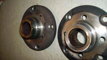

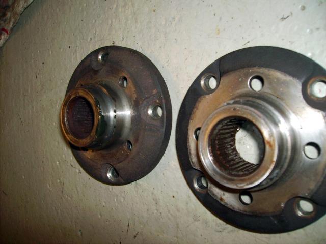

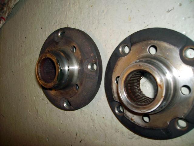

    Die dritte Komponente wäre ja auch noch zu begutachten ( Radflansch).
    Wenn der eingelaufen ist nützen neue Lager und Steckachse nur bedingt

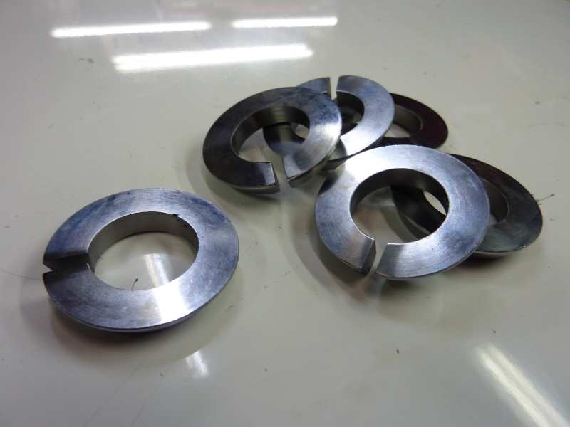

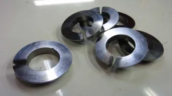

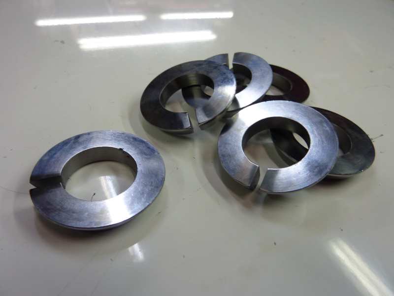

    P.S: Es gibt auch spezielle Zwischenringe für die Radlager und auch speziell Konusscheiben. Hab leider nur ein Bild von den Konusscheiben....ist aber auch eher was für spezial Zwecke.
    Ich bin mir nicht sicher was der Radflansch Mit der eingelaufenen steckachse zu tun hat.. ich fahre 5j mit 165er Bereifung das dürfte nicht zu breit sein.
    Nun eine eingelaufene Druckfläche am Flansch, kann das Radlager nicht richtig zusammendrücken. Das hat wohl was miteinander zu tun. Siehe auch Foto.
  • Achso, jetzt verstehe ich! Dann werd ich das auch mal noch vorm wiedereinbau kontrollieren. Danke für den hinweis
