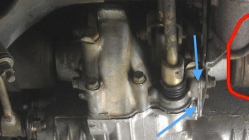

Kann mir einer helfen und mir sagen, was an diesem Bereich (siehe Foto) defekt sein soll bzw.warum dort Öl austritt? Immer wenn ich fahre so nach ca. 2-3 Tage fängt mein Mini an ein wenig Öl zu verlieren. Für Ratschläge freue ich mich sehr.Vielen Dank
Da wird vermutlich der Simmerring der Antriebswelle undicht sein, alternativ, wenn das Getriebe dort ziemlich sauber bleibt, der im Steuerkettendeckel.
... wenn das Getriebe dort ziemlich sauber bleibt, der im Steuerkettendeckel.
Der Steuerkettendeckel ist doch auf der Fahrerseite. Das ist aber die Beifahrerseite.;) -
ähem, richtig. Ich schaue eben immer von vorne unter das Auto....
Dann bleibt ja nur noch der eine Simmerring. Macht die Suche einfacher.... -
Vielen Dank Willi:)............hilft mir schon sehr!!!!!!!

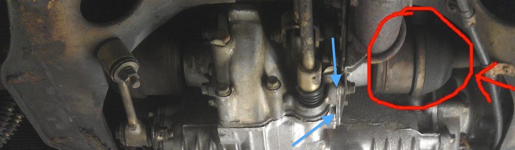

Wenn wir schon beim Thema sind, mein Mini ölt an folgender Stelle (blaue Pfeile). Ich habe bereits einen kompletten Motordichtsatz im Keller liegen, der muss nur noch eingebaut werden. Kann ich die Halbachse entfernen und dann diesen Deckel abschrauben ohne dass ich vorher das gesamte Öl ablassen muss?
ohne das Bild gesehen zu haben (noch nicht freigeschaltet): Ich nehme an, Du meinst den Seitendeckel von Differential, wo die Achse drin steckt. Kannst Du, dann läuft alles Öl eben da raus = meistens große Sauerei. Also lieber vorher ablassen
Wenn der Deckel selbst dicht ist, aber der Simmerring undicht (was meistens der Fall ist), muß der Deckel nicht ab. Simmerring raushebeln, neuen rein, gut isses. Sollte allerdings die Achse gut Spiel in dem Deckel haben, ist die Lagerbuchse verschlissen. Dann doch Deckel ab und eine neue Buchse reinmachen (einpressen und auf Maß aufreiben). Sonst hält der neue Simmerring nicht allzu lange.
