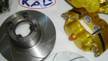

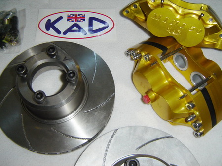

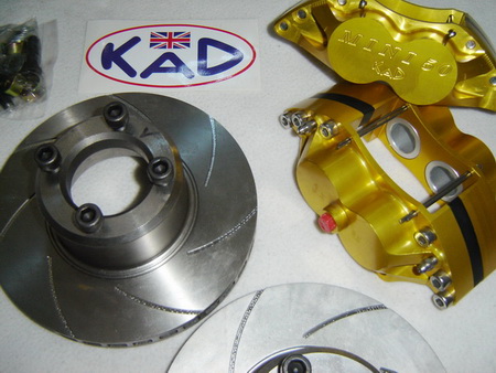

  • Ich hab mir grad eine 7,75" 4-Kolbenanlage mit innenbelüfteten Scheiben gekauft; die passt laut KAD mit allen Felgen.
    Gruß Nils
    Behaupte mal, nein bin mir sogar ziemlich sicher, dass du bei KAD fündig werden könntest....HIER KLICKEN
