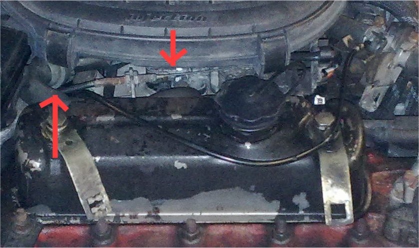

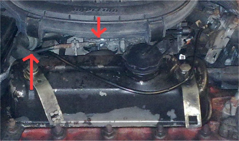

Sag mal, kann es sein, dass der Temperatursensor einfach defekt ist?
Und da du die Einspritzung abmontiert hast, hast du den Gasbowdenzug bzw. diese Gabelteil hinten richtig mittig zum Steppermotor gebracht? Vielleicht hängt's auch daran.
Den Temperatursensor hab ich schon getauscht, sowie neue Kabel und nen neuen Stecker dran gebaut.
Wie meinst du des mit dem Steppermotor?
Du musst doch den Gasbowdenzug so einstellen, dass die Nase da hinten beim Steppermotor seitlich in der Gabel genau in der Mitte liegt, wenn er Standgas hat. Sonst haut das mit dem Gas und dem Steppermotor wohl nicht hin. Bei mir ist das sowieso abgeklemmt, aber vielleicht ist das ja eine Ursache...so genau kenn ich micht damit jetzt auch nicht aus, aber schau mal wie die Einstellung bei dir jetzt ist.
Ach ja, Drosselhebel heißt das, fällt mir noch ein. Da ist halt so eine Gabel drum, die als Anschlag dient. Und die muss wie gesagt mittig stehen.
