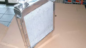

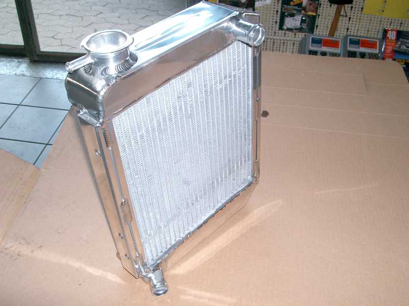

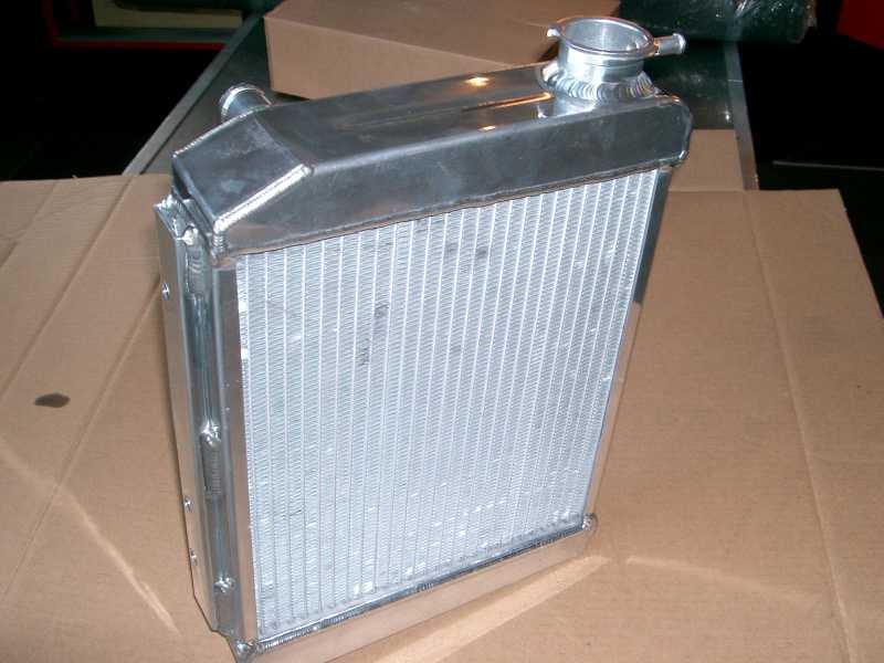

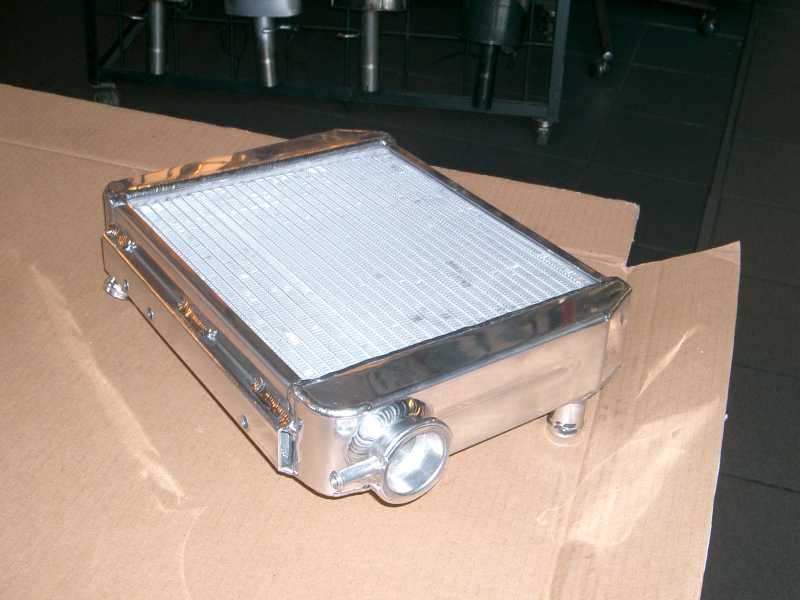

    Ob Kühler bei anderen "Herstellern" noch teurer sind, würde ich so nicht stehen lassen. Erstens ist der Anbieter kein Hersteller, zweitens denke ich, daß es falsch ist, Äpfel mit Birnen zu vergleichen. Bei dem gezeigten Beispiel handelt es sich um einen alu Kühler aus chinesischer Produktion. Bei genauerem Hinsehen zeigen sich auch die Unterschiede. Dazu muß man allerdings auch das "Original" (anbei ein paar Bilder) kennen.
