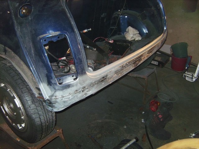

• also vor 2 wochen haben ich, mein bruder und en kumpel angefangen mein blue star zu restaurieren.
    erst mal alle tepiche raus usw.
    also wenn man noch en paar wochen gefahren wäre hätte ich ein fred feuerstein antrieb gehabt :D.
    der kompletten bodenbleche sind durch innenschwelle auch...
    kofferraumboden sieht genauso aus...
    wir haben aber erst mit dem heck angefangen. stoßstange ab un diese kannte abgeflext. also die stoßstange komplett weg. damit wurden wir auch heute fertig. ich glaube das ich hier getötet werde, aber der übergang wo wir geschweißt haben wird noch gespachtel.
    bilder folgen morgen
    lg shorty

    Bilder sind leider noch nicht freigeschaltet, aber warum sollte dich jemand "töten"???:rolleyes: Jeder Mini der erhalten wird, ist ein guter Mini. Zudem muss immer der Besitzer mit dem "Umbau" zufrieden sein. Du bist nicht der einzige, der die heckfalz entfernt. Hoffe nur, das du den gammel davor entfernt hast (Kofferraumboden, Heckschürtze und Blech unter der Heckklappe).
    Bilder sind immer gern gesehen und von Aufbauberichten kann man nie genug bekommen. Also immer fleißig posten.
    Grüße und viel Spaß
    Mirco
    P.S: Füll mal in deinem Profil den Wohnort aus. Erleichtert einige Dinge ungemein;)

  • also mit dem heck bin ich im mom vollstens zufrieden. Mein kumpel hats sau drauf mit dem schweißen. kofferaumecken sind auch ausgeschnitten. werden im laufe der woche gemacht. nur weil es gas leer ist:mad:. sonst hätte ich euch schon heute bilder zeigen können ;-).
    denke zwar das wir mit dem rost bald fertig sind. allerdings wird sich das lackieren bis märz-april verzögern da ich ein armer azubi bin:D.
