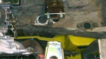

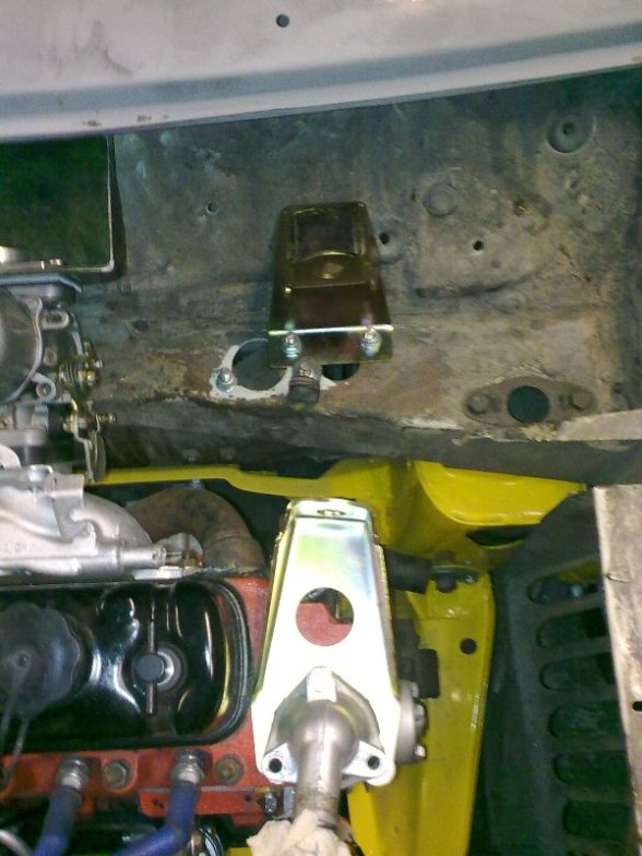

    Hab nen Motorstabi der an dem Wasserthermostat festgemacht wird und dann nach hinten an die Befestigung vom Kupplungszylinder.
    Wie ihr auf dem Foto seht kann ich aber den Zylinder dann nicht mehr festschrauben.
    Hab ich was falsch gemacht oder wie kann ich das Problem lösen??

  • Habe den Zusatzhalter auch verbaut. Ich Musste extra Löcher neben dem Zylinder bohren, da sonst auch eine zu hohe Spannung an der Halterung herschte.
  • ...die einbauposition;)
    - der motorseitige halter kommt auf(!) das thermostatgehäuse, nicht dazwischen
    - der halter muss herumgedreht werden, so wie auf dem bild zu sehen, steht er auf dem kopf
    - dadurch sollte sich ein anderer winkel ergeben (wenn es denn der richtige halter ist) und die karosserieseitige befestigung wandert noch weiter nach aussen, neben den kupplungszylinder.
    viel erfolg!
    Gruss Andy

  • Also wenn man die Sachen richtig einbaut passt es auch.
    Jetzt hab ich nur ne frage!
    Ich hab zwei Halter.
    Einer wird zusammen mit dem Kupplungszylinder an dessen Schrauben befestigt, bei dem anderen ist extra ein Plättchen dabei und ich muss Löcher in die Quertraverse bohren um ihn zu befestigen.
    Welcher würdet ihr nehmen. Von dem Arbeitsaufwand mal abgesehen??
    Kommt bei dem einen zuviel Bewegung auf den K-Zylinder??
    Gruß Daniel :cool:
  • gar keinen ;) aus erfahrung
    allerdings kenn ich den der beim kupplungsgeber angeschraubt wird nur bei RHD weil das mit zylinder beim LHD nicht passt
