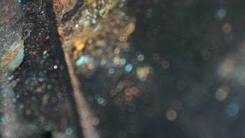

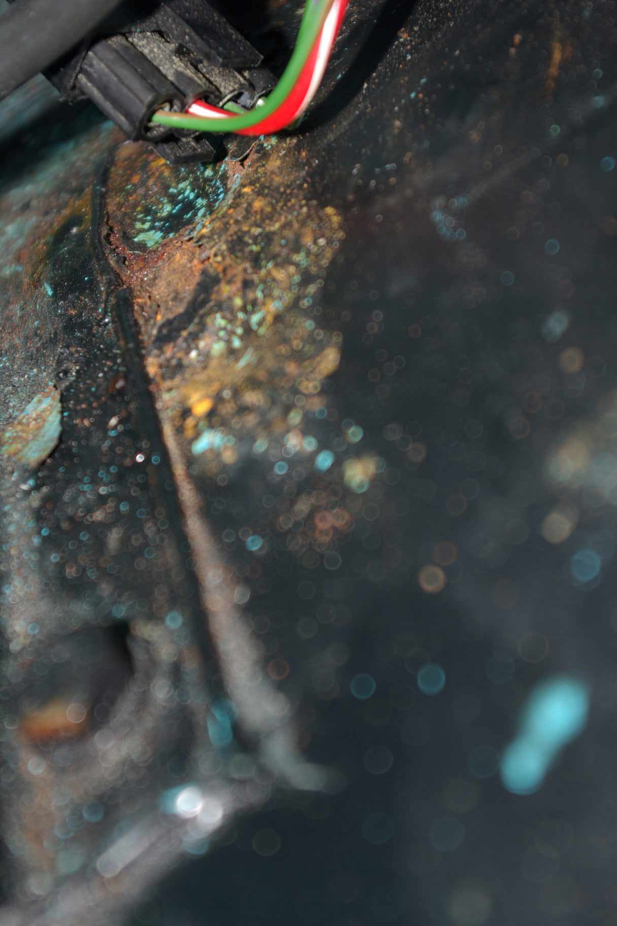

    Über die Weihnachtszeit wollte ich den Kofferraumausbau an meinem Mini in Angriff nehmen, da mich die Unordnung total nervt. Außerdem soll auf Dauer ein Subwoofer im kofferraum platz finden.
    Naja, hab dann beim genaueren betrachten meines Kofferraumes feststellen müssen, dass sich hintenrechts unter dem Wischwasserbehälter ein wenig Rost breit gemacht hat (siehe Foto). Ich vermute, dass es mit dem defekten Wischwassermotor zusammenhängt, wodurch Wasser aus dem Behälter runtergetropft ist. Kann leider nicht beurteilen, wie schlimm der Rost ist, aber meinem urteil nach ist es keine Durchrostung.
    Meine vorgehensweise wäre jetzt, den Bereich abzuschleifen und mit neuer Farbe zulackieren.
    Würde gerne eure Meinung hören, nicht das ich dem Rost es nur noch leichter mache.

  • Abschleifen, mit Fertan (Suchfunktion hilft dir weiter) behandeln, versiegeln mit Lack.
    Viel Erfolg! ;)
  • Ich nehme KEIN Fertan wegen der Abwascherei und wird die nicht astrain gehandhabt, hat man Ärger mit Lackieren. Ich bevorzuge Super Rostkiller von Liqui Moly....abschleifen, absaugen,einpinseln...warten bis dunkel...falls noch helle Flecken da sind, nochmals einpinseln und je nach Umgebungswärme 5-8 Stunden wirken lassen. Grundieren-lackieren.
    PS. Für den Fall, dass der alte Waschwasserbehälter nochmal eingebaut werden muss, Behälter in einen Plastiksack einpacken. Schützt vorübergehend.
    Am besten den ganzen Kofferraum ausräumen und die ganze Fläche restaurieren.

    der Rost wird vermutlich nicht vom Wischwasserbehälter kommen, sondern von der Hilfsrahmenaufnahme.
    Wahrscheinlich erwartet dich unter dem Tank das selbe.
    Das Blech ist an dieser Stelle dreilagig und der Rost ist sicher auch zwischen den Blechen.
    Am besten wäre es den Hilfsrahmen auszubauen um auch möglichst gut den Rost zwischen den Blechen zu bekämpfen.
    Gruß Samuel
  • Also wenn du keinen Raum hast mit 18 Grad Minimum, dann lass die Finger jetzt von der Entrostung. Warte bis in den späteren Frühling. Dann ist es warm und Rostwandler, Grundierung und Lackierung können richtig trocknen. auf keinen Fall grundieren oder lackieren unter 18 Grad!!! Kälte und Luftfeuchtigkeit sind teuflisch.:mad:
    Schleife das Stück an und behandle es mit LiquiMoly Super Rostkiller. Lass dies drauf bis ins Frühjahr. Da passiert nichts, da kein Wasser! (wie bei Fertan).

  • Die 3 Lagen sind es, weil unten noch Verstärkungsbleche veschweisst sind, da kommst du aber nur bei demontiertem Achsahmen rann.
    Gruß Samuel

    Dann wäre das der erste Mini bei dem das so ist. Der Rost war am Anfang Oberflächlich, aber auf der Unterbodenseite - jetzt hat er seine Oberfläche durch das Blech hindurch bis in den Kofferraum ausgedehnt.
    Zitat
    Da fällt mir ein, hatte den Mini beim Kauf auf der Hebebühne und von unten war nichts zusehen. Eigentlich alles tiptop.
    War mal wieder kein Mini Kenner mit dabei... :rolleyes:
    Der Rost fängt zwischen Hilfsrahmen und Bodenblech, respektive Kofferraumbodenwanne an. Dort sind zwei oder mehr Filzlappen (teilweise auch Gummilappen) die das Karosserieblech vom vom Hilfsrahmen fernhalten sollen, damit es nicht vibriert und scheuert, darin sammelt sich Wasser und der Spaß beginnt.
    Viel Spaß!
