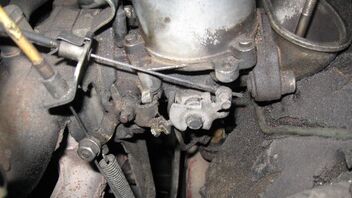

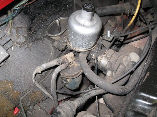

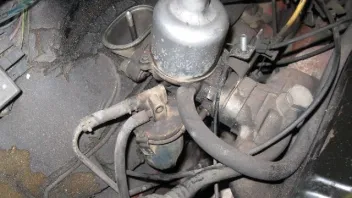

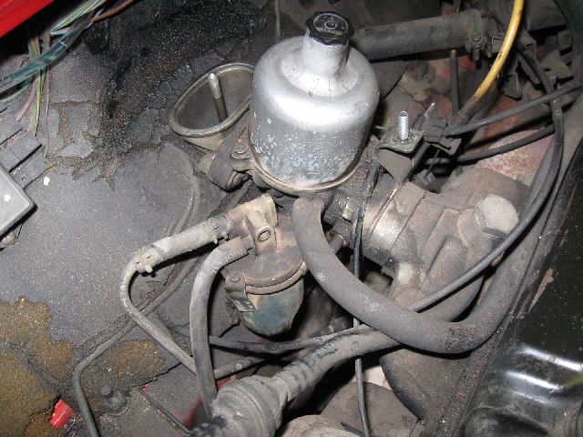

wollte an dieser stellen anknüpfen um keinen neuen Beitrag zu erstellen, es geht ums gleiche.
Bin auf dem Gebiet absoluter Leihe drum hoffe ich auf eure hilfe:
Hab ein paar Bilder angefügt:https://www.mini-forum.de/attachment.php…&stc=1&d=126038
https://www.mini-forum.de/attachment.php…=12603879277927

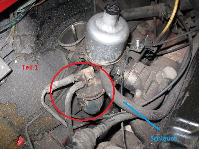

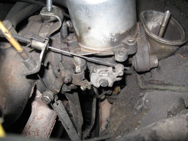

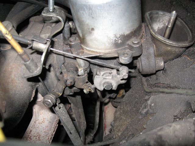

https://www.mini-forum.de/attachment.php…=1&d=1260387927Müsste auch der selbe Vergaser sein oder (besagter HS-4), ist in meinem 1000er verbaut. Die Ansaubrücke sieht bei mir allerdings anders aus. (Hoffe ich meine jetzt das richtige Ding - sorry bin leider kein Mechaniker)

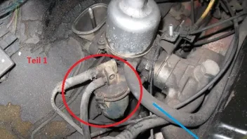

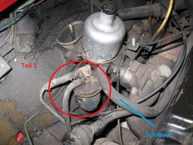

Zum letzten Bild habe ich zwei weitere Fragen, habe einen Schlauch blau markiert, wofür ist dieser denn gut. Sitz bei mir ziemlich locker drauf, auch keine Schelle, hält nicht sonderlich gut, hab nun einen Schelle drauf getan. Würd aber rotzdem gerne wissen wofür der gut ist.
Mein zweite Frage, der rot eingekreiste Teil des Vergaseres, lässt sich bei mir mit der Hand drehen (also leicht hin und her drehen), sitzt also nicht fest am anderen Vergaserteil. Kann nicht normal sein oder?
Danke für eure Hilfe!
Hallo Passihazza,
Das rot eingekreiste Teil ist die Schwimmerkammer. An meinem HS4 kann man die auch ein wenig hin und her bewegen. Glaube allerdings nicht, dass sie sich während der Fahrt, aufgrund der Schwergängigkeit und der Schläuche, die ihr auch ein wenig Halt geben, verdreht. Diese Kammer sollte meines Wissens nach möglichst senkrecht zu Fahrbahn stehen.
Der markierte Schlauch saugt bei Motorlauf über den im Ansaugtrakt vorhandenen Unterdruck den entstehenden Ölnebel aus dem Kurbelwellengehäuse und verbrennt ihn mit dem normalen Gemisch in den Zylindern.
Gruss,
Roland

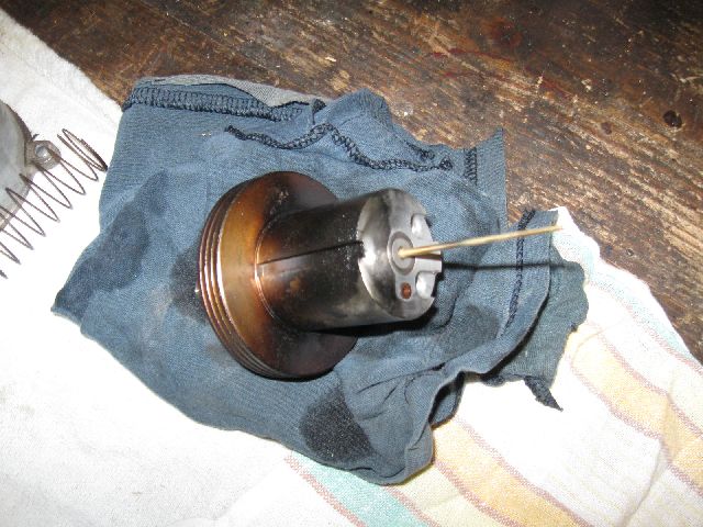

Wie kann ich feststellen welche Nadel ich drin habe? Wenn ich meinen (HS4 nehm ich nach diesem Beitrag mal an) aufmache und die Nadel ausbaue, seh ich das dann irgendwie?
Welche Nadeln wurden denn eigentlich standartmäßig im HS4 BJ88 verbaut?
also du nimmst die Glocke ab und dann hebst du das teil raus. am unteren ende des Kolbens ist die Nadel hängend mit einer Madenschraube seitlich befestigt du öffnest die Madenschraube und die Nadel fällt raus deshalb festhalten...
Auf der Nadel findet sich im Normalfall dann eine Bezeichnung alla AAA oder ABZ oder ABY
Fängt die Nadel mit A an = 1000er nadel mit B? 1300er Nadel.die Feder die an der Nadel ist auf keine fall verlieren.

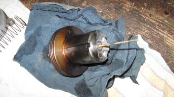

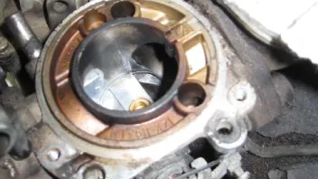

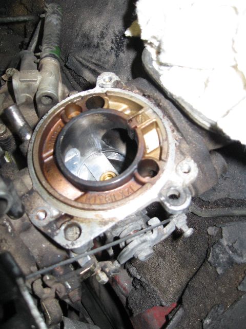

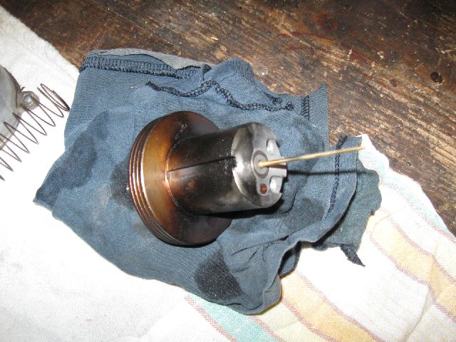

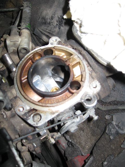

Hallo Leute,
also, habe übers Wocheende mal zerlegt und dann hauptsächlich gereinigt.
Das Innere meines Vergaseres der ja vom Vorbesitzer ohne Luftfilter betrieben wurde, sah auch dementsprechend aus.
https://www.mini-forum.de/attachment.php…=1&d=1260729428
Die Nadel habe raus genommen, ist eine AAC Nadel drin. Ist das eine Seriennadel für einen 1000ér? Die Düse oder wie hier gelernt der Jet sieht schön aus und ist rund, nicht irgendwie abgearbeitet oder so.
Was passiert wenn ich die Nadel höher oder tiefer einschraube? Theoretisch passt der Abstand zum Jet nicht und er muss neu eingestellt werden, oder lieg ich da falsch?Muss jetzt noch den Vergaser abschrauben und den Einlassflansch reinigen, krieg ich leider so nicht ab. Hoffe nach meinem Zusammenbau klappt wieder alles.
