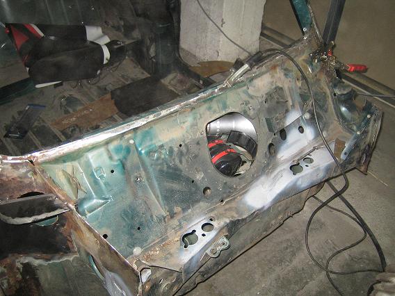

Hier endlich die versprochenen Bilder vom momentanigen stand :thumpsup:
Restauration meines 93er Mini "The green GrassCooper"

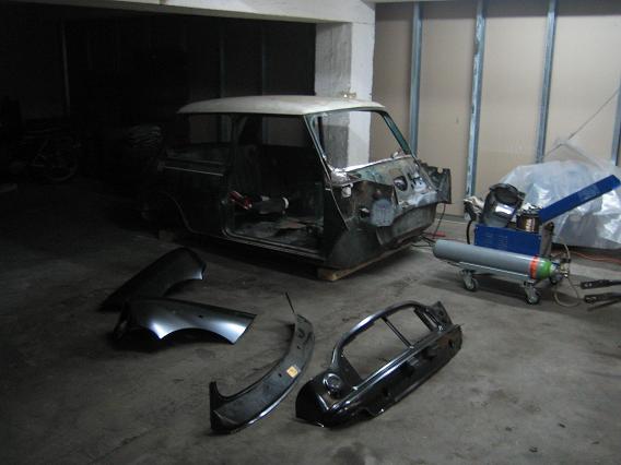

hier noch 2

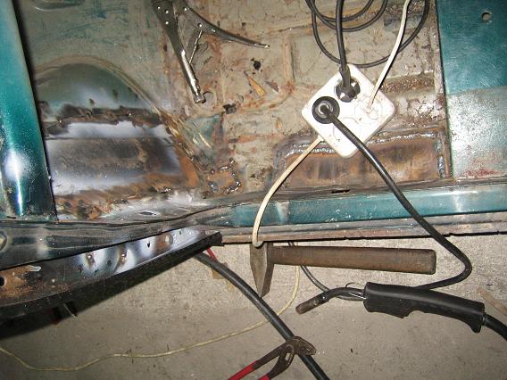

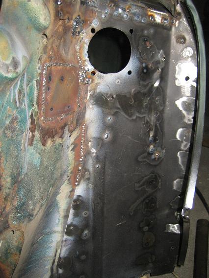

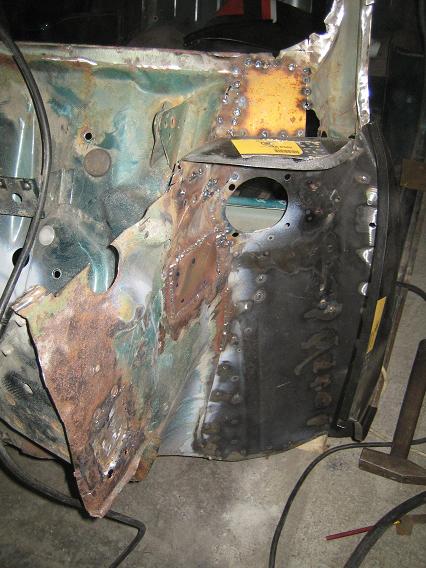

Ok hab denn vorderen teil derinnenkotflügel als reperaturblech bekommen und kann dann entlich die tage mal richtig losstarten

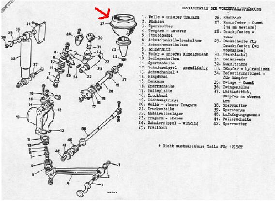

So mal wieder was zum Mini. Bin jetzt mit den Karosseriearbeiten so gut wie durch und der mini soll diese bzw nächste woche zum Lackierer. Hab nur jetzt probleme den kleinen wieder zusammen zu bekommen. Z.b. Wird der Gummiprellbock mittels einer schraube gesichert? weil in ihm ein gewinde ist? aber der hilfsrahmen wird ja mit der großen schraube befestigt, wo kommt da die für den prellbock hin? oder ist das nur beim Inno so? http://www.allbrit.de/downloads/Werk…uch/Innorep.pdf siehe seite 87 rechts. !? und in welcher reinfolge würdet ihr die folgenden komponenten einbauen? Vorderradaufhängung, lenkung, motor usw... bzw gibt es etwas was ich nicht mehr eingebaut bekomm wenn ich eine falsche komponente vorziehe!? Ich habe etwas den Überblick verloren, hoffe ihr könnt mir helfen

Und wird der Gummiprellbock angeschraubt oder nicht?

Habs jetzt... denke es ist richtig so. hab jetzt den hira auf ein rollgestell geschnallt und den Motor draufgeschraupt. Jetzt bau ich alles drum herrum und hau die karosse oben drüber... mit prellbock mein ich das... (wie in der oben angehängten pdf zu sehen...)
Mit dem Gewinde in der Gummifederung wird das Element gespannt, damit du den oberen Querlenker einbauen/ausbauen kannst. Hat nichts mit einer Befestigung zu tun. Normalerweise hättest du das Federelement auch zum ausbauen spannen müssen, oder wie hast du es rausbekommen?
