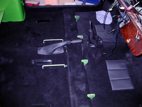

So jetzt komm ich endtlich mal dazu wieder etwas zu schreiben und jede menge bilder hochzuladen, auch wenn ich nicht soo viel geschafft habe, bin neben bei noch beim führerschein machen und habe heut die theorie bestanden

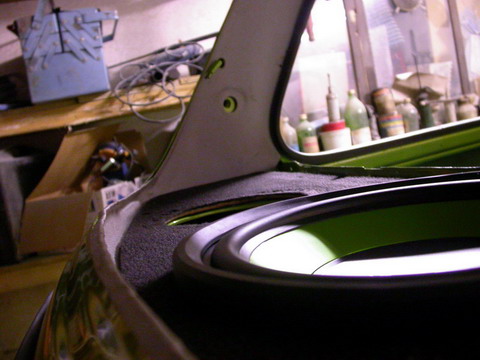

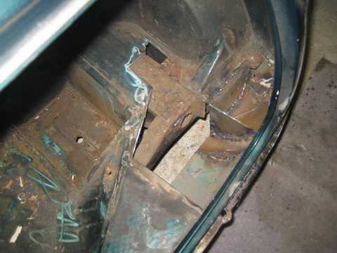

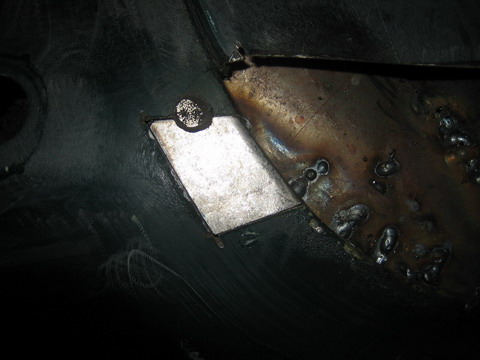

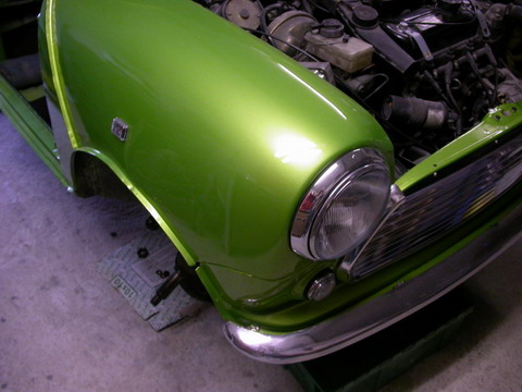

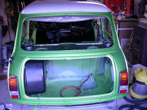

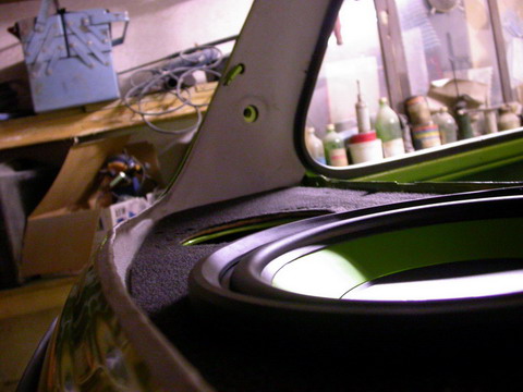

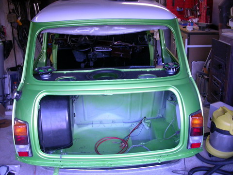

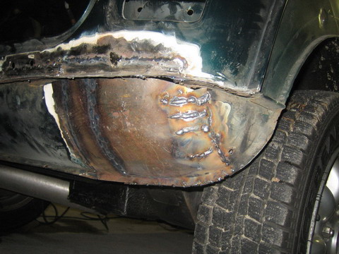

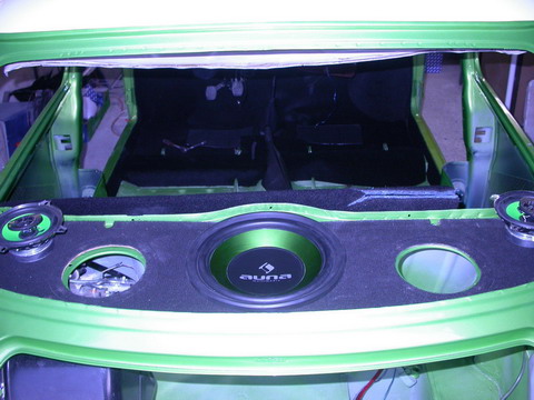

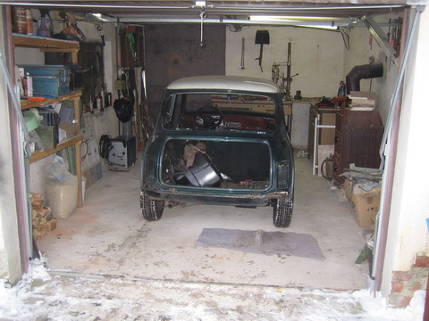

Ich habe jetzt angefangen das 'kofferraumloch' zu füllen^^

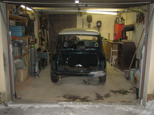

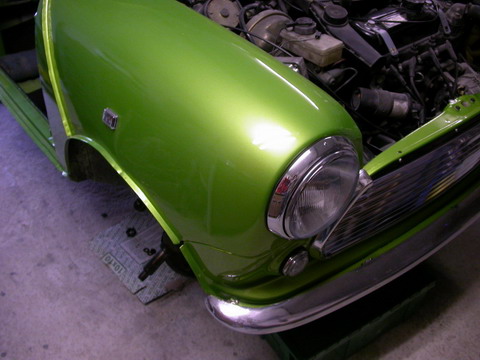

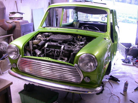

auf bild zwei ist die übergangswerkstatt zu sehn mit Mini
Restauration meines 93er Mini "The green GrassCooper"

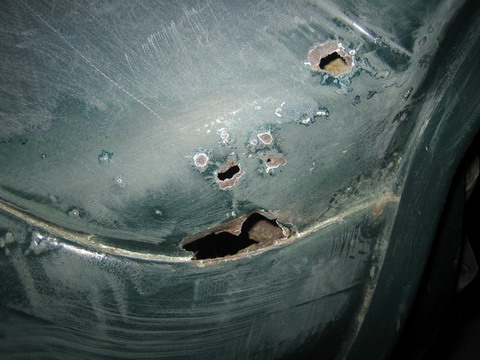

Hier noch vier Bilder vom Heck.

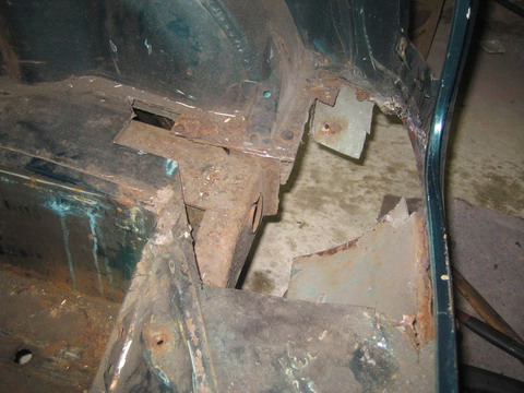

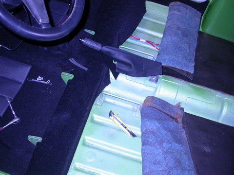

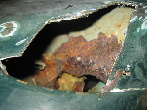

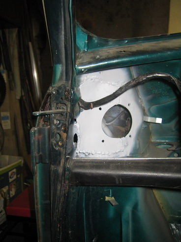

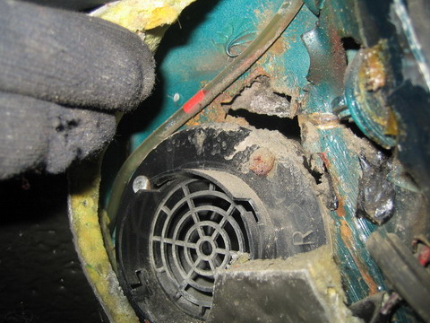

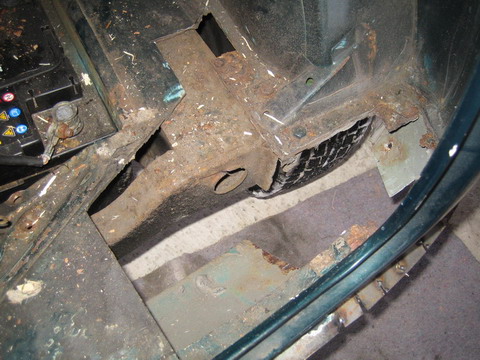

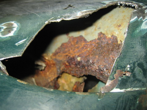

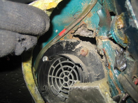

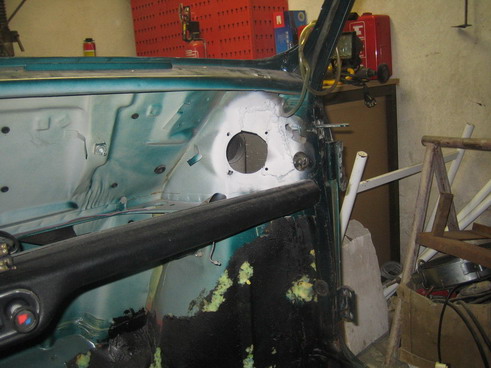

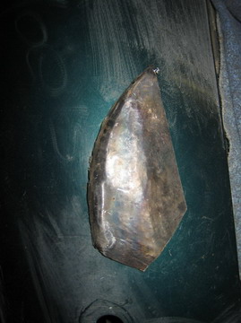

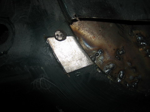

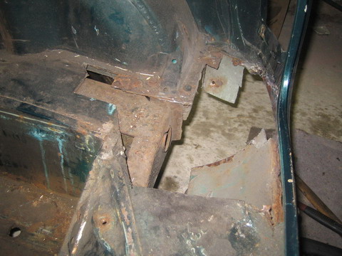

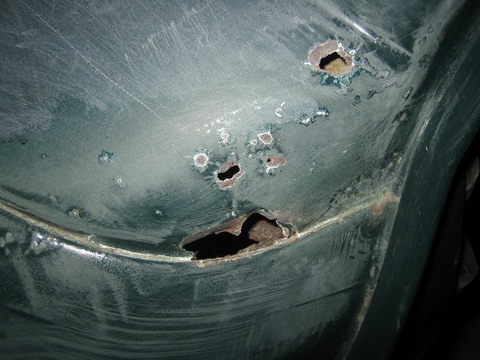

Als ich dann das Amaturenbrett augebaut habe erwartete mich eine neue Überraschung

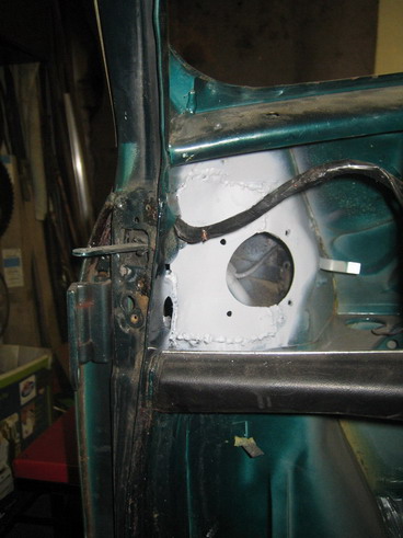

... wo ich mich dann auch gleich ans reparieren gemacht habe...

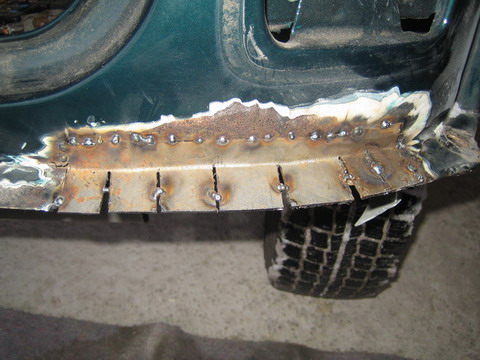

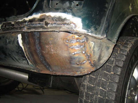

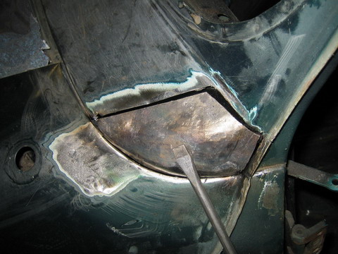

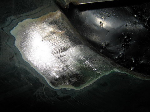

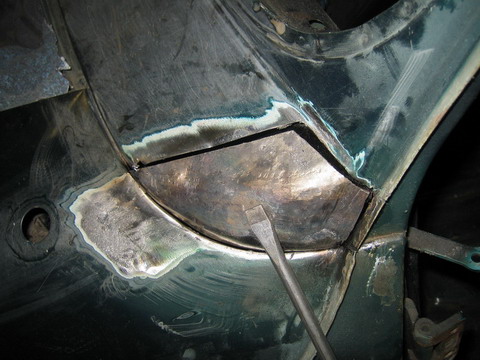

an dem oberen blech rechts unten an der Windschutzscheibe habe ich geschlagene 3 1/2 bearbeitet ehe es halwechs gepasst hat.

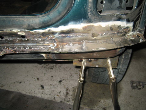

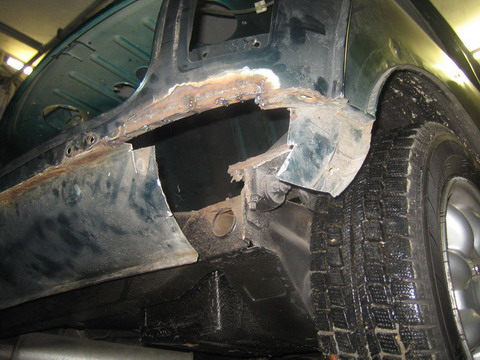

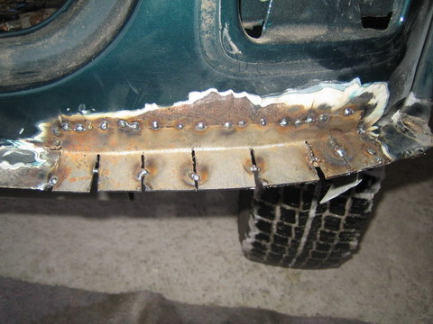

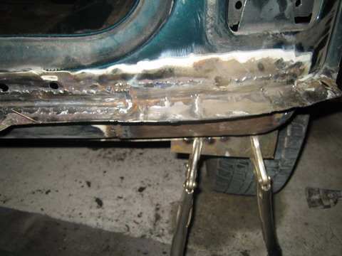

ist auch schon eingeschweißt, der Rost der lufteinlässe weggeschnitten und für den rechten ein reperaturblech eingesetzt, gleinere Roststellen habe ich auch schon bearbeitet zb am einstieg... habe aber noch keine bilder von gemacht.. komm morgen, hoffe jetzt gehts schneller vorran wollte ja eig bis zum 28.2 meinem 18. Geburtstag fertig werdern.

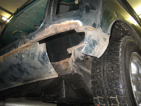

Habe auch angefangen eine hohlraumversiegelung in den schwellern begonnen und blöderweiße gleich danach in der nähe geschweißt, wo es dann auch eine kleine Explosion gabnaja passiert...^^

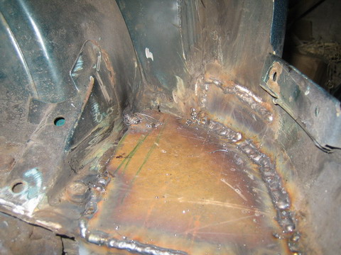

So die schweißarbeiten sind jetzt im groben beendet jetzt wird noch abgeschlifen, gespachtelt und dann entlich Lackiert
Hier mal in paar bilder von den Heizungsdurchführung und dem Kofferraum -
Hi, ich wollte mal fragen wie du den lack abschleifst.?

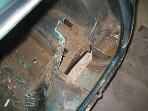

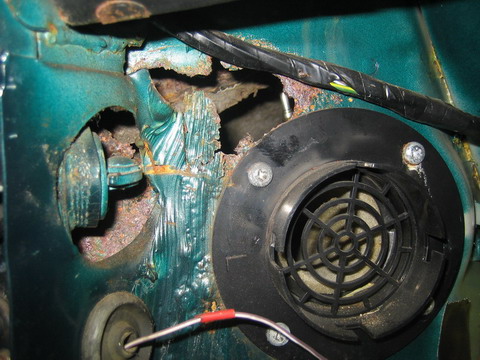

zunächst Gratulation zu der guten Dokumentation und der Geduld die Bleche alle selbst zu basteln.
Bei zwei Stellen bin ich allerdings skeptisch: Zum einen, das dreilagige Blechsandwich im Kofferraum zur Nebenrahmenaufnahme rostet in der Regel aus dem Blechverbund von unten heraus...da hast Du nichts ersetzt.
Und: Bei den Lüftungsöffnungen geht der Rost oft weiter unter das gelochte Versteifungsblech zur A-Säule.
Bei beidem viel Glück, das in der Nähe bei Dir kein Gammel im Verborgenen nistet.
Gruß aus Mainz
René
An den Stellen wo der Lack so weit noch in takt ist schleife ich nur den Klarlack ab.
Das mach ich bei kleinen flächen mit Sandpappier und bei Größeren mit dem Schwungschleifer.@ Harleyherbert
Ich weiß nicht welche stelle du im Kofferraum meinst?! Vill könntest du mir das noch mal auf einem Bild zeigen.
Und die stelle vorn bei der A-Säule hat nur leicht gerostet die habe ich abgeschliffen und mit Rostumwandler behandelt.mfg moe

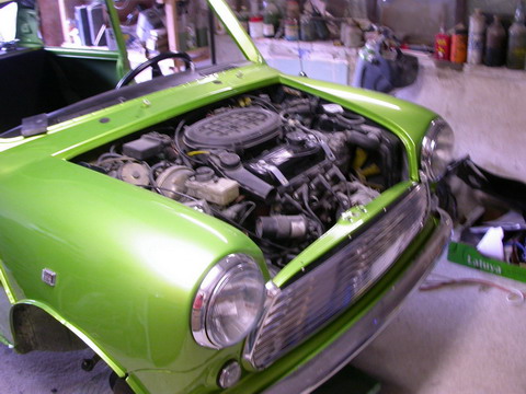

Sooooo jetzt komm ich seit langen mal wieder dazu was zu schreiben und hab auch heut erst ne digicam in die hände bekomm.
Der mini ist seit donnerstag vom lackierer zurück und seit dem schraub ich was das zeug hältradlager hab ich gewechselt, auf dei trommelbremsen warte ich noch.

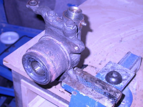

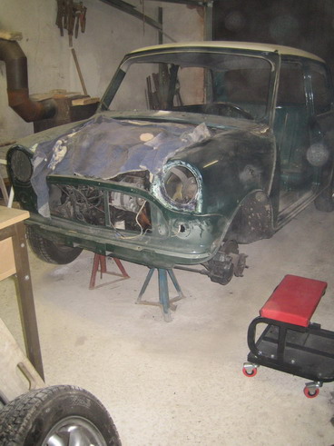

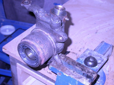

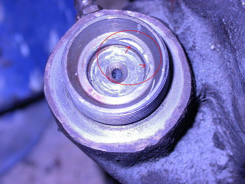

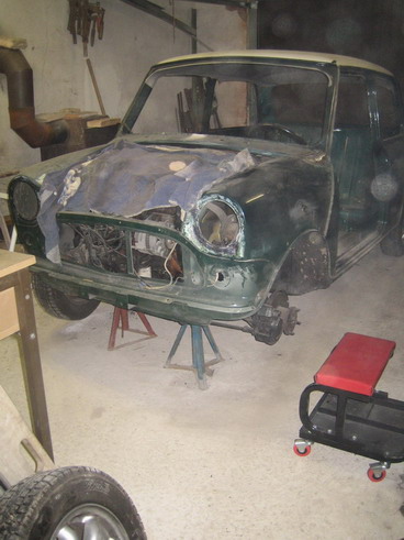

Und ein neuer Achsschenkelkugelbolzen muss auch noch her der andere war kaputt. Geht das unterteil aber noch? da ist so in krater drin.
siehe bild 1 -
noch paar bilder
Und ein neuer Achsschenkelkugelbolzen muss auch noch her der andere war kaputt. Geht das unterteil aber noch? da ist so in krater drin. siehe bild 1
Da hat jemand die Überwurfmutter angeknallt und nicht darauf geachtet, dass die Kugelpfanne auch richtig sitzt
Passiert eigentlich eher unten wegen der Feder. Oben muss da schon ein Ignorant am Werk gewesen sein
Wenn die Macke nicht zu tief ist, kann man den Achsschenkel noch nehmen. Musst nur den Rand der Macke vorsichtig mit Schaber und Feile entgraten, damit die Kugelpfanne wieder in ihren Sitz rutscht ohne zu klemmen.
Drin rumwackeln sollte sie natürlich auch nicht, denn dann ist´s SchrottGruß, Diddi

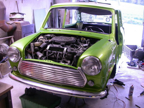

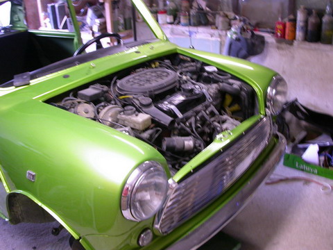

der mini ist fertig bin jetzt auch schon auf arbeit gefahren
die bilder vom mini sind auch schon gemacht muss ich nur noch ums 1000 fache verkleinern, ist mit dad's guter kamera gemacht -

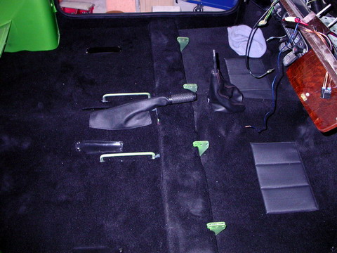

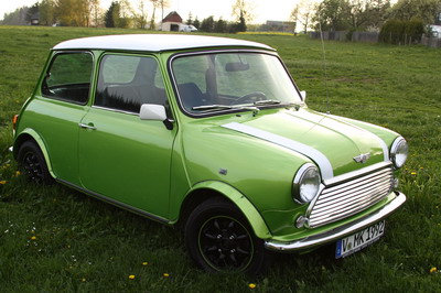

Hier bin ich mal wieder, ich musste mich erst mal erholen von dem Schock.
Also es gibt gute und schlechte Neuigkeiten, Zuerst die Gute.
Der Mini ist fertig und lief fabelhaft und sah auch so aus. Hier die Bilder: -
