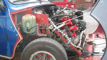

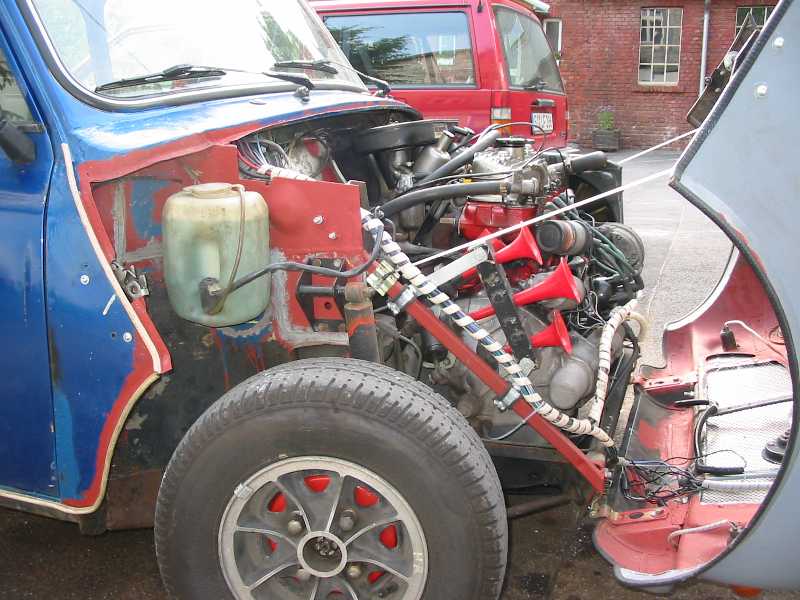

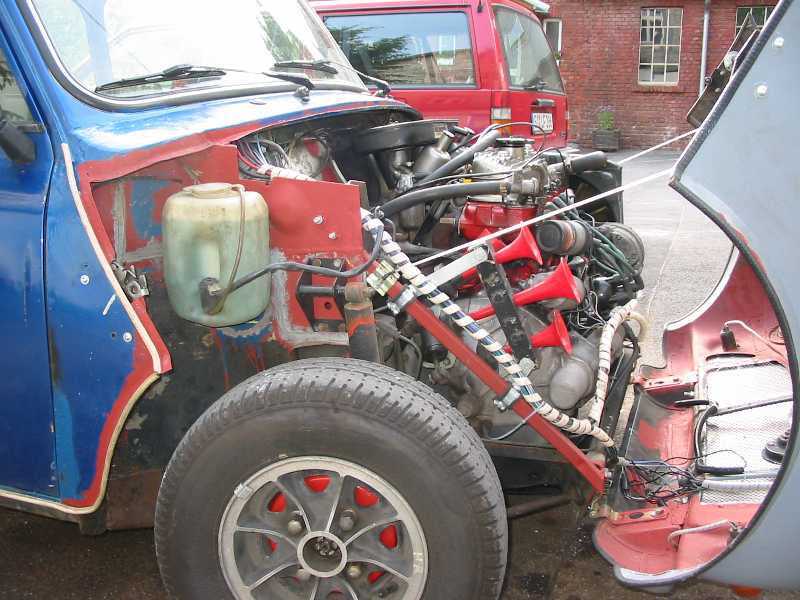

...ist meine Hupe geraten.
Anlass war ein LKW der mich auf der Bahn abgedrängt hat (auf den zum Glück vorhandenen Standstreifen), der hat meine "Großraumlimousine" wohl schlichtweg übersehen und -gehört, ich hab beim Ausweichen reichlich gehupt).
Auf dem Bild zu sehen die 3 Drucklufthörner (die sind inzwischen nach unten gedreht, weil da steht sonst das Wasser drin), unter der Zündspule (hinter dem mittleren Horn) sieht man den Kompressor (etwa in Länge und Durchmesser wie die Zündspule). Außerdem ganz rechts im Bild die elektrische originale Hupe. Über ein Relais betätigt, damit der Hupkontakt an der Lenksäule nicht verkokelt.
Schon vor 2 Jahren so durch den TÜV...
Vom Schrottplatz, woher sonst.
In der Tat hupt das Horn leicht verzögert, aber nach ca. 1/2 Sekunde ist der Lärm definitiv da! Vermutlich auch weil die Schläuche zwischen Kompressor, Verteilerstück und Hörnern minimal kurz sind.
Vielleicht ist beim MPI ja genau auf der anderen Seite Platz, wo bei mir (noch) der Kühler sitzt, ansonsten schafft so eine Flipfront schon ordentlich Platz und Zugang...

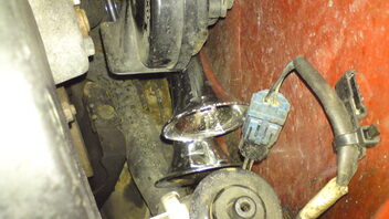

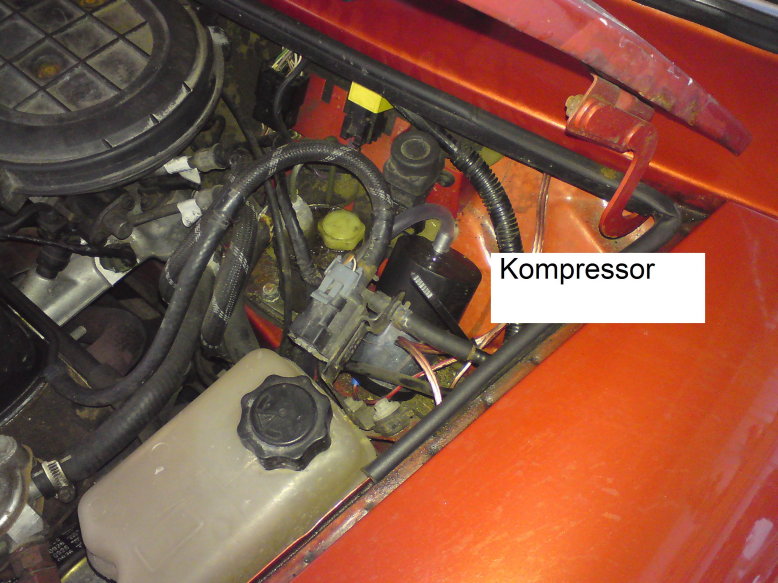

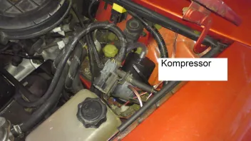

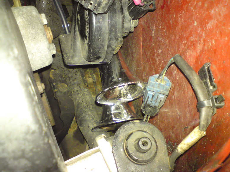

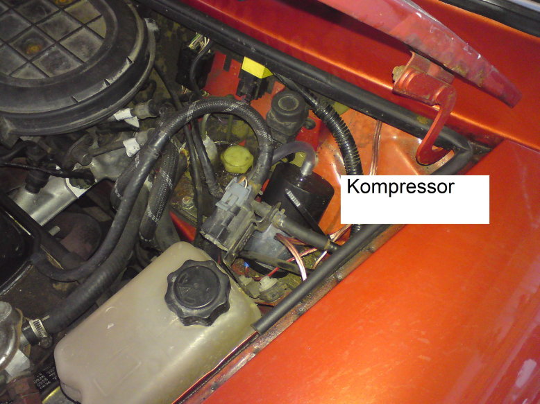

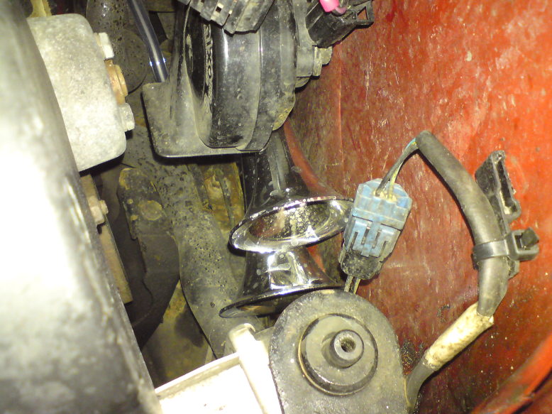

So! Hupe ist montiert.hat gerade so reingepasst! die Hupe hat ein e3 zeichen aber keine ABE-Nummer habe daher den tüvonkel gefragt ob ich die hupe einbauen kann (wegen e3 nummer) aber der meinte ohne ABE-nummer geht das nicht doch wenn ich die original Hupe drin lasse (funktionstüchtig) kann ich auch meine neue hupe mit einbauen! der tüvonkel sagte es reicht ihm dann, wenn er die original Hupe sieht und sie auch funktioniert dann intressiert ihm die andere hupe nicht. gesagt getan, habe beide hupen an einen Zuglichtschalter angeschlossen 1x ziehen original Hupe ertönt 2x ziehen beide Hupen ertönen.
klingt echt super. wenn ich den hupknopf betätige dann dauert es ca. eine 1/2 sek. bis die hupe ertönt.Hier noch einige bilder!
Ich seh nix.
