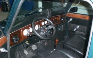

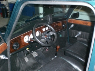

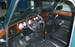

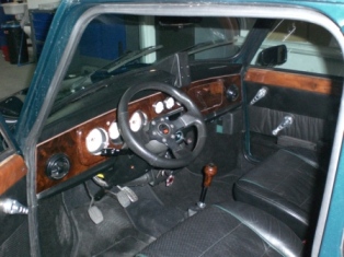

  • "Ist der Einbau eines Lenksäulenverstellers sinnvoll, klar werden die vier Schrauben im Fußraum gelöst."
    http://www.woodandpickett.com/shop/classic-m…p-brackets/313/
    hab ich in gebrauch.
    ist kein unterschied wie tag und nacht, weil sich das lenkrad nur ein bißchen weiter nach unten neigt aber ich finde das fahren damit ein wenig angenehmer… kein "must have" sondern geschmackssache.
    p.s. da gibt es auch lenkräder ohne airbag für airbag minis - gebrauch, wie kann es auch anders sein, auf eigene verantwortung.
