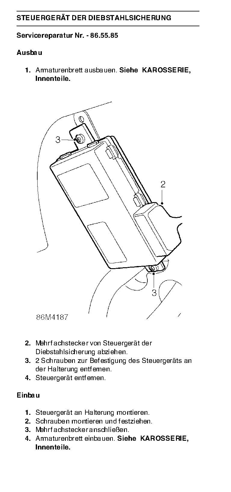

    Anscheinend gibt es einen Trick die Wegfahrsperre abzuklemmen, indem man die Masse am Steuergerät (siehe Anhang mini35) entfernt. Ich weis nicht, ob das funktioniert, ein Bekannter von BMW hat mir den Tip gegeben.

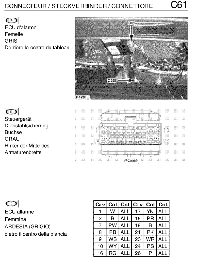

  • Zitat
    Original geschrieben von Veit
    Ist auf dem Bild 2, da wo der C361 Pfeil hingeht die Masseverbindung der Wegfahrsperre?
    :rolleyes: kann ich nicht sagen! nee, kein geheimniss. nur hab ich ja noch nicht mal das amaturenbrett ab bekommen :eek:
    schade, haette gern geholfen.
