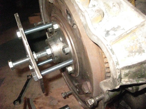

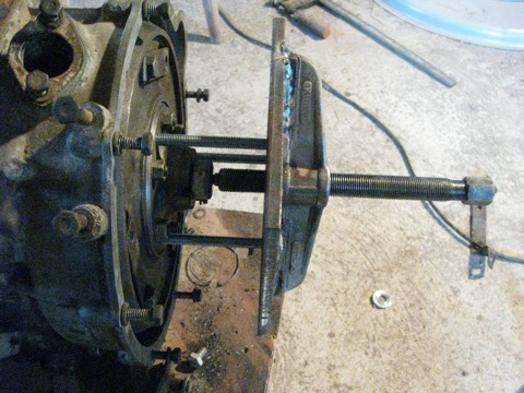

Bitte Hilfe Schwungrad
  • Im Zuge des Erhaltes eines runden Laufes bitte nicht (!) durch das Anlasserloch auf die Schwungscheibe schlagen !
    Immer von der Konusseite d i c h t zum Zentrum prellen.
    Es sollen weiblicher und männlicher Konus durch die Schwingungen voneinander gelöst werden, da gleichzeitig Zug nach außen.
    Ohne Frage ergibt der Schlag auf die Aussenkante den größeren Hebel, aber auch das größere Biegemoment.
    Daher nicht empfohlen.
    Andreas Hohls

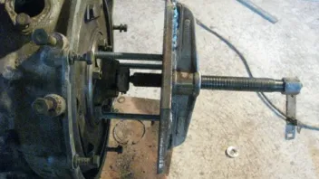

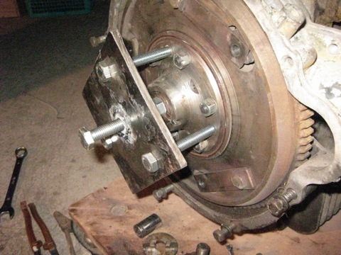

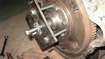

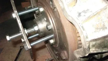

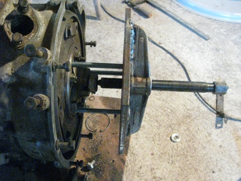

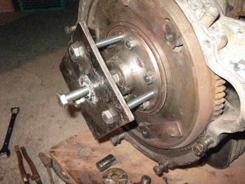

  • Durch nochmaligen probieren mit meinen XXL Abzieher und starken prellen . Ging er Heute runter :)
    !!!! Danke für euer Hilfe !!!!!
