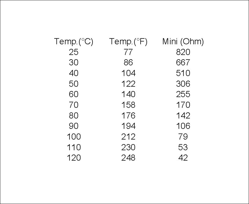

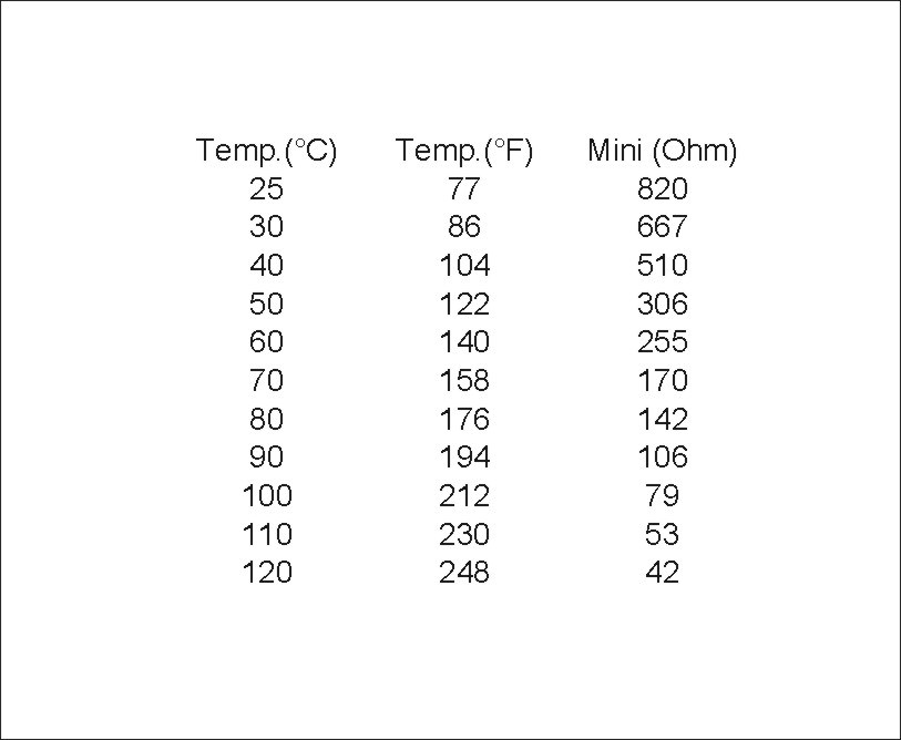

Welcher Fühler ist denn montiert ?
Du brauchst auch den Fühler vom Vergaser ! ... der vom SPI geht nicht bei direktem Anschluß ans Instrument , es sei denn Du hättest italienische Instrumente .
Thermostat Temperature Transmitter-Standard type-fits in cylinder head.
GTR101 -
Wenn Nippon Seikki Instrumente montiert sind, kann das u.U. nicht harmonieren. Die haben den Spannungskonstanter integriert.
SPI bekommt die Temp.Information vermutlich vom Temp.Sensor GTR185 im Einlaßkrümmer (kein sicheres Wissen).
Wenn's so ist, wären die in verschiedenen Temperaturbereichen in Bezug auf den Widerstand zu prüfen.Andreas Hohls

Falsch kombiniert !
SPI hat einen Fühler mit ca 2000 Ohm von unten in der Ansaugbrücke sitzen . Der Fühler ist am Steuergerät angeschlossen und das Steuergerät " entscheidet " was es im Instrument anzeigen möchte .
Die Instrumente sind beim SPI und Vergaser gleich .
Der Vergaser hat einen Fühler ( ca 800 Ohm ) im Zylinderkopf sitzen , der direkt mit dem Instrument verbunden ist . Da dieses Loch im Kopf beim SPI nicht vorhanden ist , hat wohl Jemand ein externes Fühlergehäuse montiert .
