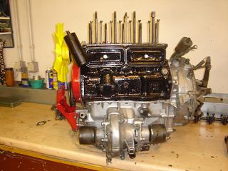

Nachdem ich nun gestern um 22.40 Uhr meinen Motor nach langem Umbau das erste mal starten konnte mußte ich leider feststellen das die Temperaturanzeige wieder in Richtung Hot krabbelt.
Am Motor (1100er) war eine 266erNW und ein Zahnriehmen verbaut.Habe inzwischen alles wieder zurückgebaut.Also Steuerkette mit richtiger NW,neue Ölpumpe,neue Wasserpumpe,naja halt alles was so nötig war.
War eigentlich der Meinung das die Scharfe Nocke mit ausschlaggebend war für die hohe Temperatur.Hab auch einen neuen Temp-Fühler im Zyl.kopf drinne.Zündung ist auf 9 Grad vor eingestellt.Mit Stropo.

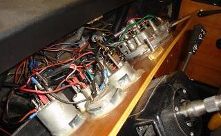

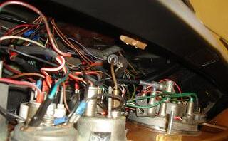

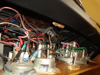

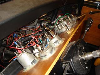

Instrumente wurden von Vorbesitzer in ein selbst geschnitztes Brett zusammengewürfelt.Vermute er hatte mal 3 Instrumente.Hat jetzt momentan so ne Art Schaltschrank von Apollo 13 hinter dem Brett.Viele viele bunte kabel,und ne Uhr und nen defekten DZM und ne Öltempanzeige und und und.
Ist die nächste Baustelle.Hauptsache war jetzt erst mal der Motor.

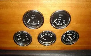

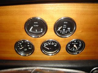

Ich habe keine Ahnung wo das Instrument her ist.Hier zwei Bilder.
Helfen die? -

Somit die Wiederholung der Frage 'Welcher Instrumententyp' ? bzw. der Hinweis wie zuvor bereits eingestellt 'Was bedient was ' ?Oder eine direkte Aussage :"Ich kenne mich mit meinen Instrumenten hicht aus !", dann müßte man/frau auf Bildchen zurückgreifen.

MarcoEs ist ein Mitteltachoteil verbaut so wies aussieht.An dem beschriebenen Teil sitzen 12 V an.Hab ich eben rausgemessen.Aber jetzt geht gar nix mehr.Mini ging aus und will auch nicht mehr anspringen.

Danke,Danke für die den Trost spendenden Worte.Schaut euch irgentwann das Bild an und ihr könnt verstehen das dieser Kabelsalat im Meer meiner Tränen noch bedrohlicher wirkt.Ich hab den ganzen Motor zerpflückt.Hat Spaß gemacht ihn herzurichten,aber diese Elektrik macht mich fertig.

Im schlimmsten Falle müßte 'einfach' das ganze Gesummsel entfernt werden, und es würde ein neuer Kabelbaum eingezogen, der zu diesem (Grund-)Modell paßt.
D a n n werden mit vernünftigen (!!) Kabelfarben die nachgerüsteten Teile angeschlossen u n d in den Verdrahtungsplan mit Anfang/Ende und Farbe eingetragen.Damit fällt jede weitere Fehlersuche vergleichbar leicht.
