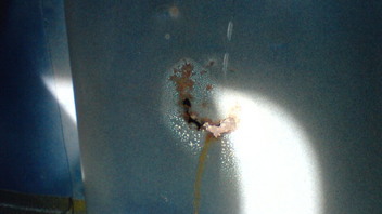

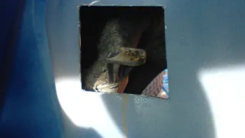

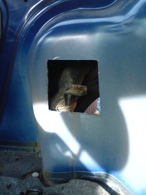

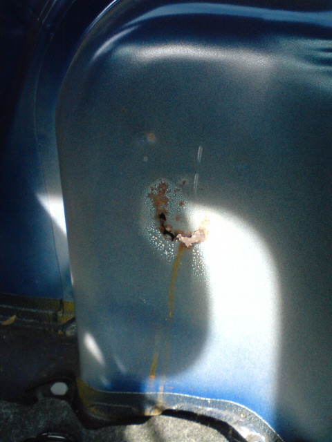

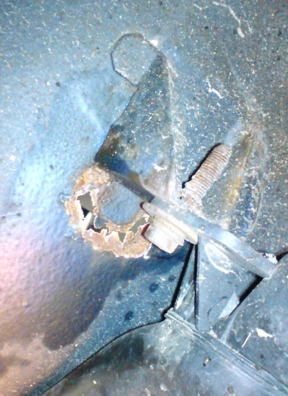

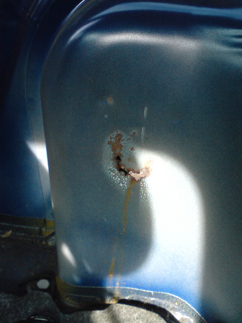

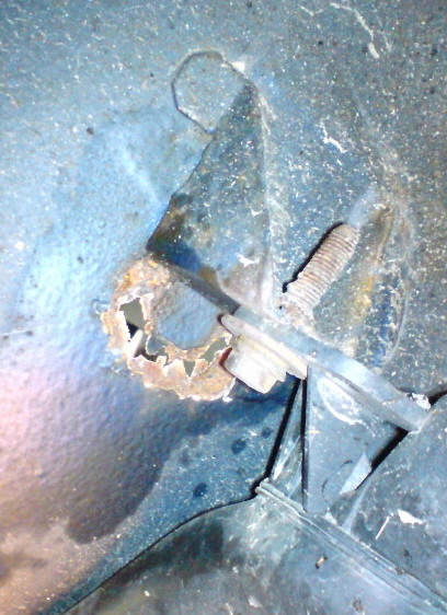

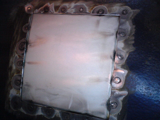

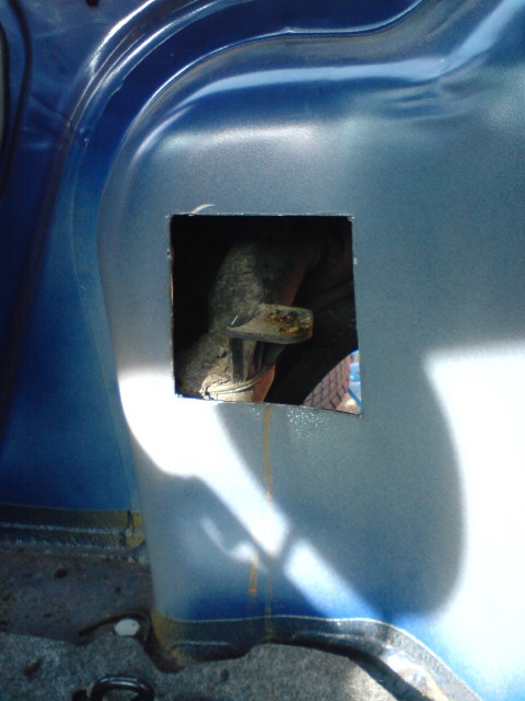

    Letztes Wochenende habe ich beim Montieren der Winterreifen am Twingo meiner Freundin entdeckt, dass der werkseitige Steinschlagschutz im Bereich des Halters für den Tankeinfüllstutzen eine kleine Blase wirft.
    Als ich mit dem Schraubenzieher ein wenig gestochert habe, sah es nicht mehr so toll aus.
    Innenverkleidung demontiert: Oh haua!

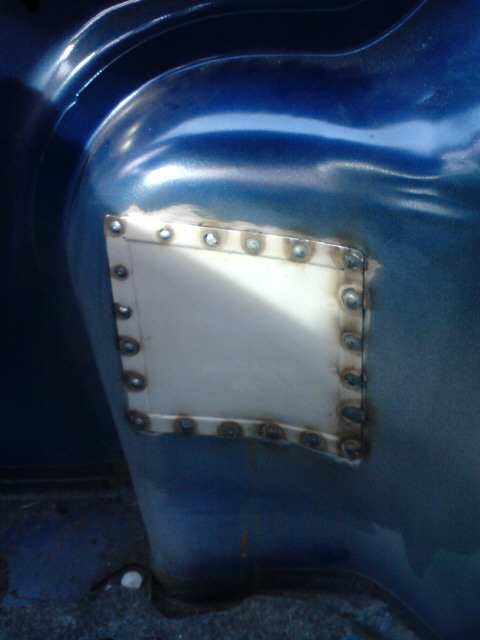

    Als alles Rostige herausgeschnitten war, klaffte ein 10x10cm großes Loch im Radhaus.

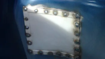

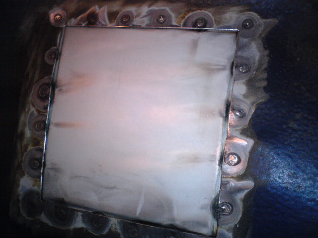

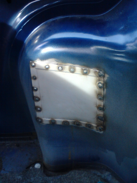

    Mittels dünner Pappe habe ich eine Schablone angefertigt und auf ein elektrolytisch verzinktes Blech übertragen. Dann mit 12mm Überstand rundum (für die Überlappung) ausgeschnitten. Mittels Absetzzange rundum den Absatz hergestellt. Kopf der Zange um 180° gedreht und Löcher im Abstand von ca. 25mm gestanzt. Blech in Form gebogen. Radhaus innen und außen rund um den Ausschnitt blank geschliffen.
    Blech eingeschweißt.
    Alles mit reichlich Verdünnung und anschließend Bremsenreiniger aus der Dose entfettet.
    Mit Rostschutzgrundierung lackiert, dabei sichergestellt, dass sie vollständig durch die Falze durchläuft. Nach dem Trocknen außen mit dauerelastischer Karosseriedichtmasse versiegelt. Anschließend überlackiert.

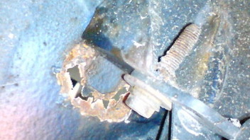

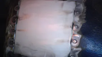

    Zu deiner Frage. Unter dem Stoßdämpferhalter würde ich die Bleche raustrennen, bis gesundes Material gefunden wird. Dann das erste Blech einpassen, verschweißen und mit Rostschutz versehen. Nun das nächste Blech einpassen und verschweißen. Immer schön an die Rostvorsorge denken.
    Machen kannste das auch mit angebauten Kotflügeln. Erschwert zwar etwas die Arbeit, allerdings lohnt es nicht dafür alles auseinanderzureißen.
    Step by Step in Bildern aus meinem Bericht hier im Forum:
    Gammel entfernt
    Erste Lage neu verschweißt
    Erste lage mit Zinklack versiegelt
    2. Blechlage eingeschweißt.
