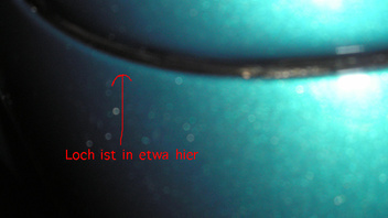

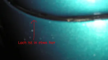

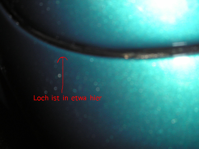

  • Hallo zusammen!
    Nachdem es am Wochenende etwas mehr geregnet hatte, und der Großteil des Regens es bis zu meinem Beifahrerfußraum geschafft hatte, bin ich der Sache jetzt auf den Grund gegangen - Abgesehen von den Rostlöchern über den Lüftungsdüsen fiel mir auf, das ein etwa 1 mm großes Loch in der Rinne zwischen Kotflügel und Windleitblech ist, wodurch das Wasser zwangsläufig wieder an oben genannte rostige Stelle kommt.
    Da ich selbst nicht in der Lage bin zu schweißen, bzw. mein Geldbeutel nicht viel her gibt im Moment, meine Frage: Was kann ich machen?
    Bitte steinigt mich für folgende Ideeansätze nicht, hätte ich Geld, würde ich es sofort ganz ordentlich machen! Habe schon an soetwas wie Karrosseriekit gedacht...oder ist es eine Möglichkeit, vielleicht das Loch mit nen kleinen Tropfen Grundierung und Farbe zu "füllen"??
    Hoffe Ihr könnt mir ein paar gute Ideen aufzeigen...
    Gruß kelso
  • mach doch bitt mal ein foto von der Stelle dann wissen wir worum es geht. Normalerweise dringt sehr viel wasser durch den Scheibengummi ein wird aber nicht erkannt...
  • Das Foto habe ich gemacht. Das Loch erkennt man leider nicht, ist selbst bei Tageslicht sehr schwer zu erkennen. Hab das auch erst jetzt gemerkt, da ich den Schlauch unter dem Blech entfernt habe und somit etwas Licht durchscheinen konnte.
    Das Wasser durch das Scheibengummi eindringt kann ich eigentlich ausschließen. Habe die Windschutzscheibendichtung erst in diesem März gewechselt. Der Scheibenrahmen ist auch in Ordnung.

    Wenn Du jetzt grad keine Knete hast, stellt sich die Frage, was Du machen sollst, doch eigentlich gar nicht, oder?
    Perfekt wäre wohl, alles auseinander reißen und neu zusammenbauen. Fällt doch aber wohl aus.
    Also pragmatisch: Wenn Du keine nassen Füße haben willst, drück da ne Ladung Sikaflex rein und gut ist. Erstmal...:) Keine Dauerlösung, soviel ist sicher (bin öfter Segelbootbeweger, da macht man das auch immer ERSTMAL-IRGENDWIE-HAUPTSACHE-DICHT).

  • mal eine blöde Frage: Darf durch die Nut auf dem Foto (siehe Beitrag 3) Wasser durch, welches dann einfach nach unten weiter auf die Straße tropft/läuft, oder ist die normalerweise absolut dicht?
  • Diese 'Nut' ist normalerweise kein Wasserablauf nach unten durch..:) Die füllt sich mit Wasser, welches dann üblicherweise seitlich zur Tür hin 'überläuft'.
    91er Vergasercooper. Einer wie keiner...:cool:
  • die "Nut" ist doch der Übergang vom Windleitblech zum Kotflügel, wenn da Wasser durchsickert sollte dass doch vorerst mal im Radhaus austreten. Und das ist doch Original nur gepunktet und dann auch nicht Wasserdicht.
    Wenn ich nun voll daneben liege dürft ihr mich verbal verprügeln, aber meiner war da auch nicht dicht, werde ich beim zusammenbau auch nicht so großen Wert drauf legen, muß nur Korrosionsschutz rein.
