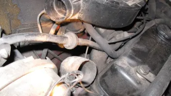

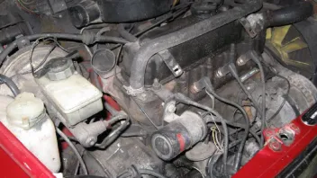

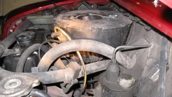

    Hab für euch gestern im Dunkel schnell mal Fotos vom Motorraum gemacht.
    Muss aber gleich sagen dass ber Vorbesitzer da drinnen quasi nichts gemacht hat - schaut zumindest danach aus.
    Hier noch die Bilder.....bin mir sicher ihr fangt damit mal ein wenig mehr an

  • Hi,
    die Bilder bestätigen Andreas`Verdacht des auf älter getrimmten Minis
    Die Bilder zeigen einen ca Bj. 89/90- Mini 1000ccm...mit Innenraum eines
    Sondermodells aus der Zeit...u.U. "Parklane" oder "Red Hot"

  • ...zeitreisender!!!!
    das wirkliche baujahr wird sich auf "ab oktober 1988" belaufen;)
    z.b. die dämm-matte aus schaumstoff hat es beim 74er nie gegeben und so wie die aussieht, war die nie aus dem auto heraus:soupson:
    ist an der oberen falz des motorhaubenausschnittes die fahrgestellnummer eingeschlagen? (beifahrerseite)
    ist im rechten, vorderen bodenblech (noch) eine nummer eingeschlagen?
    ist das bodenblech von innen mit teermatten (in wagenfarbe lackiert) beklebt?
    ist im radhaus das senkrechte blech zum fußraum mit einer ca. 2cm breiten sicke verstärkt?
    Gruss Andy

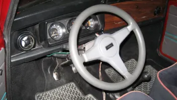

  • also im Innenraum wurde auch einiges gebastelt...
    Sitzbezüge dürften "Red Hot" von 1988 sein
    Türverkleidungen stammen von einem anderen Modell
    Lenkradverkleidung schaut mir grau aus, also 3 Modell...
    Also ein bunter Mix...
    Kenne ich leider von meinem... egal solange er dir gefällt ist es i.O.

  • Sitze sind RedHot - mit Nackenstütze
    Rund ums Lenkrad ist der Verbau um den Schlüssel ist in Grau gehalten.
    Ich würde nun gerne wissen was damals diese besage RedHot Edition war.
    Und was genau meinst du mit dem graue Rundum? War das von einem MK3?
  • Dann schau Dir mal den Link von mini35 an - da findest Du das redhot-Prospekt.
    Mini - it`s a state of mind...
  • außer den Sitzen sehe ich da nix vom Red Hot...
    der Red Hot war ganz schwarz innen-
    das Dreier Instrument gehört auch nicht in den RH..
    vor allem nichts vom MK3...
