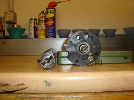

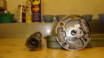

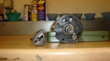

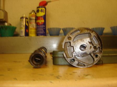

  • Leutz, ich hab mal wieder ne Doofe Frage:
    Woran erkenne ich, welche Ölpumpe zu welcher Nockenwelle passt?
    Ich hab die Suche schon bemüht, aber ausser den 3 Kernaussagen Slot-, Stern- und Pin-Antrieb hab ich nix weiters gefunden.
    Auch der ausgezeichnete Teilekatalog eines bekannten Dealers hat mir keine näheren Informationen gebracht. Wie ein Stern-Antrieb aussieht kann ich mir vorstellen, aber Pin und Slot... Keine Ahnung.
    Hat jemand Bilder? So für Buchbinder... ;)
    Grüße und Dank
    Mark

  • Der Ölpumpenantrieb richtet sich stets (!) nach dem Antriebstyp im pumpenseitigen N/Wellenende.
    --Alle A/Serien Motoren -1098ccm und alle Cooper S Motoren haben einen
    'Pin Antrieb', was bedeutet, daß am Ende der N/Welle ein 'Pin'(Stift) steckt, der in den die Ölpumpe einfaßt.
    --Alle 1275ccm A/Serienmotoren (nicht Cooper S) haben einen 'Star Antrieb(Stern), wobei die N/Welle in 3 Aussparungen(sternförmig) an ihrem pumpenseitigen Ende einen Läufer aufnimmt, der seinerseits auf dem Schaft der Ölpumpe sitzt.
    --Alle A+ Motoren haben den 'Slot'(Schlitz)-Antrieb, wobei dieser Schlitz in der pumpenseitigen Stirnfläche der Nockenwelle sich befindet, in welchen die Ölpumpe einfaßt.
