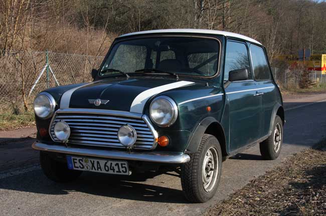

  • Oder...ja genau :D das wärs mal.... ein Mini Country mit Reserverad am Heck... das wäre mal ein Projekt :D
    Zwar kein Reserverad auf dem Kofferdeckel, aber wenigstens innen drin.
    Waren neue Gummies und Adjustas verbaut, vorne total hoch gedeht, hinten entsprechend angepasst. Das war fast wie SUV fahren - komisch wenn die anderen Autos nicht mehr höher sind :)
    Bodenfreiheit war gigantisch, wir hatten auf den Ori-Fahrten keinen einzigen Aufsetzer. Aber ein vollständig eingestelltes Fahrwerk wäre schon besser gewesen, naja wenigstens die Spur stimmte.
    Ich werde mir auf jeden Fall wieder einen Mini so hoch legen, aber dann eben mit passender Fahrwerkseinstellung.
    Komisch ist es allerdings dann in einen tiefen Mini umzusteigen, da fällt man geradezu rein. Auch das Fahrgefühl war ein total anderes.
    Ich weiß, es sieht kaxxe aus - aber wen interessiert das schon :p
