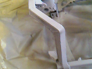

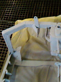

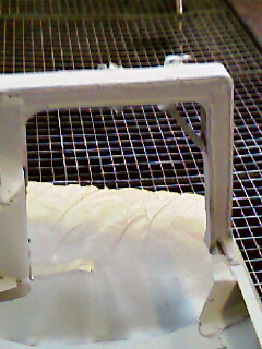

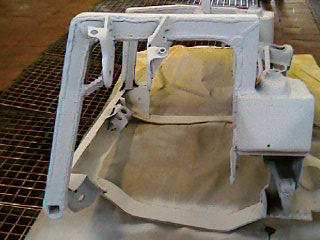

  • hi, wollt mal kurz eure meinung zu meinen ersten ansätzen bezüglich eines rahmens für mein 16v mini projekt hören.
    leider konnt ich keine guten bilder machen, werden aber definitiv nachgereicht.
    würd mal gerne wissen was ihr von der 4 kant lösung wie sie bis jetzt aussieht haltet.
    wo gehört nach eurer meinung noch nen knotenblech z.b hin.
    das ding hab ich nur mit zinkfarbe eingesprüht, also denkt bitte nich es kommt so in den mini:)
    würd ganz gern nur einmal zum tüv und da wären eure erfahrungen hilfreich.
    danke für eure bemühungen
    tim

    wieso sind so viele schweißnähe an den vierkantrohren? hast du die aus roher selber gebaut?
    und wieso baust du so hoch? und so dann noch so weit noch vorne.
    zb den linken motorhalter (zahnriemenseite) ,wieso hängst den den motor von oben auf?
    leg das rohr doch einfach tiefer...weil dann erstens der rahmen nicht so hoch wird und 2. weils einfacher ist.
    bekommst du den rahmen überhaupt unter die front?
    unten würde ich auch noch was machen. das schaut noch ziemlich wenig aus mit dem blech. überhaupt der ganze vordere teil sieht noch was mau aus.
    bekommst du den abgaskrümmer bzw das hosenrohr überhuapt vorne dran vorbei?
    ich würde den rahmen insgesamt nicht so hoch bauen. den platz wirst du noch brauchen.
    den rechten teil des rahmens kannst du zb relativ direkt über dem getriebe laufen. und den linken teil kannst du auch neben dem motor vorbei nach vorne führen. sodas der rahmen den motor eher umarmt und nicht von oben abdeckt.
    gruß
    Tobi

  • hi, danke für die antwort..ich glaub das sieht nur so hoch aus....der rahmen saß inkl motor , antriebswellen krümmer ect schon drin und passt perfekt... jopp 4kant rohr sozusagen selbstgebaut...teilweise vor u profile nen stk stahl gelegt...aber naja die schweißnähte sind mir ganz gut gelungen . hoff nich der der tüver deswegen meckert... was meinst mit unten noch verstärken?!
    gruß tim

  • Was gibts da zu erläutern? Honda Umbauten mit GUTEN bewährten Rahmen sind zur Zeit extrem schwer einzutragen. Es gibt ca. noch 2-3 TÜVer in ganz D die sowas noch machen, die Frage ist wie lange noch.
    In Zukunft wird ohne Gutachten (Rahmen, Abgas, Geräusch, etc.) wohl garnix mehr möglich sein.
    Da kann sich jetzt jeder selber ausmalen was passiert wenn Tim mit dem "Konstrukt" zum TÜV fährt!:eek:
    Mein Rat an Tim: Schenk das Ding deinem örtlichen Schrotthändler, denn da gehört es hin und wende dich an die einschlägig bekannten Rahmenbauer (Mr.Cooper, Ringmini, Gianni, etc.), die helfen dir sicher gerne weiter. Da hast du dann auch Aussicht auf TÜV!
