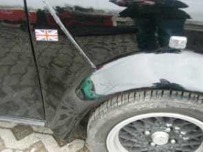

13 Zoll Melber Felgen schwarzer Stern mit fast neuen Fulda Reifen

So .. war heute beim TüV ..
Der TüV-Mann sagt "Naaain!"
direkt zur Dekra und dort erklärte man mir, dass sie alles über 12" erst gar nicht nachprüfen, sondern gleich wieder wegschicken .. 12" und 145ger Pelle ist anscheint unser Limit. Mehr trägt man mir (hier) nicht ein.
