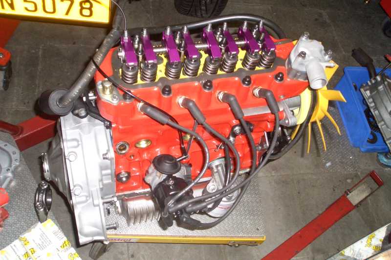

  • Wenn's hilft. Ist aber ein altes Foto:
    Links ist 'ne alte gewürfelte 1,5er voll rollengelagerte Titan-Welle mit vier roten, neuen und vier orangen alten Kipphebeln.
    Unten ist eine gebrauchte Titan, alte Ausführung 1,5 Hub, voll rollengelagert.
    Oben ist eine neue Titan, aktueller Typ, 1,5 Hub, voll rollengelagert.
    Darunter, die mit den schwarzen Kipphebeln ist eine neue voll rollengelagerte 1,5er von Minispeed U.K.
    Wiederrum darunter ist eine neue 1,5er Tip- rollengelagerte ältere MED Welle.
    Ganz rechts ist eine 1,5er Minisport Tip-rollengelagerte Minisport.
    Dazu noch folgende:
    Bild1 ist die 1,5er Tip-rollengelagerte von Minispares.
    Bild 2 ist die 1,5er Tip-rollengelagerte von Swiftune
    Bild 3 ist die LE-1,5er Hochhub von MED
    Habe sie alle schon verbaut. Für die Rennerei ist die Titan nach wie vor meine Wahl. Obwohl die LE von MED nah dran ist. Hier fehlt mir aber noch ein bischen die Langzeit Erfahrung.

  • kurzer Nachtrag... laut MINI-Spares und MINI-Magzine wurde in den 90igern mal eine Übereinkunft der Hersteller getroffen, wonach die Farbe der Kipphebel die Übersetzung codiert.
    1,3er wäre rot/orange
    1,5er wäre blau/lila
    1,7er wäre gold/gelb.
    TITAN war wohl mal einer der Nobel-hersteller und war "Full-Roller"..heißt neben dem Röllchen vorne waren die Kipphebel wohl auch auf der Achse rollen-bzw. nadelgelagert.
    War aber wegen "Geiz-ist-Geil" nicht so der Renner. Während die von Metro
    beschriebenen HHKHW grob 120,- bis 150,- Pfund kosten, gab es die von Titan für 370,- Pfund.
    ..und ich habe so eine in der Ecke liegen...(ist reserviert, gelle...;))
    Bilder von "meiner" 1,7er TITAN habe ich für heute/ Morgen in meinen Blog "rherlert..." gestellt. bei Bedarf unten klicken, werden morgen wirder gelöscht, weil der Blog anderweitig benötigt wird...
