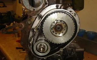

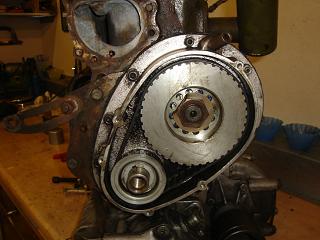

    Hab da ein Problem mit meinem 1100er.Nachdem mir zum 2ten mal:madgo: die Zyl.Kopfdichtung durchgebrannt ist und mein Kleiner schon länger thermische Probleme hat, hab ich mich entschlossen den kompletten Motor zu zerlegen und der Sache mal auf den Grund zu gehen.Mit ein Grund dafür war das der Öldruck beim starten nicht wirklich gleich da war und die Vermutung sich auftat das mit der Ölpumpe auch was nicht stimmt.
    Beim zerlegen war ich nicht wenig überrascht.

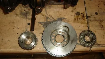

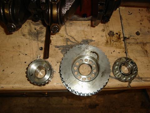

    Es ist wohl eine Kent Cam Nockenwelle verbaut (Bezeichnung KCMD 276 SB)
    so zuminest die stirnseitige Bezeichnung.Zudem eben auch ein Zahnriemenantrieb.
    Nun zu meinem eigentlichen Problem.
    Wie muß die Stellung der Zahnriemenscheiben sein damit die Nockenwelle auch das tut was die Kurbelwelle ihr sagt.Die Zahnriemenscheibe hat 40 Zähne und einen Körner als Markierung so wie man das von der Kette her kennt.Die Kurbelwellenzahnriemenscheibe hat 20 Zähne und leider keine Markierung(körner).Was gilt zu beachten.Hat da jemand Erfahrung?Ich komm nichwirklich richtig weiter.
    Kann das thermische Problem auch daher kommen das die Zahnriemenscheibe eventl. um einen Zahn falsch montiert wurde.Oder ist das bei einer 276NW einstellbar?????Hat mir jemand ein paar Tips????
    Vielen Dank und Grüße aus dem Süden . Jörg................

  • Schon mal danke das sich jemand meiner Frage annimmt.Ist zwar sehr informativ aber ich bräucht so ne Art IKEA Anleitung.Hatte eigentlich gehofft das bei dem Motor alles original ist.Ich vermisse meine Kette mit simplen Kettenrädern und zwei Markierungen die fluchten müssen und dann paßts halt.Jetzt hab ich ne 276er Kent mit Zahnriemenscheibe die ca. 1000 Löcher hat und muß mich mit irgentwelchen Hubzahlen auskennen.Grübel.
    Gibts denn irgentwo irgentwelche Unterlagen zu dieser lieben Nockenwelle die mir da weiterhelfen. Wie stellt man denn die Kurbelwelle auf die entsprechende Gradzahl der NW ein?Motor ist ausgebaut und vom Getriebe getrennt.Es liegt also im Moment nur das "wesentliche" vor mir.

    Mench, die Bilder sind immernoch nicht frei, ich wuerde gern mal
    den Zahnriemenantrieb sehen.
