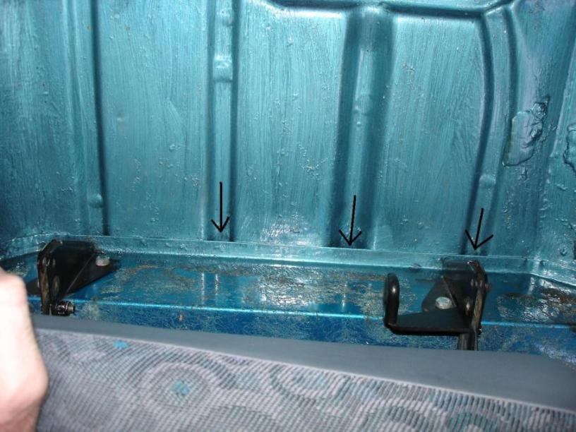

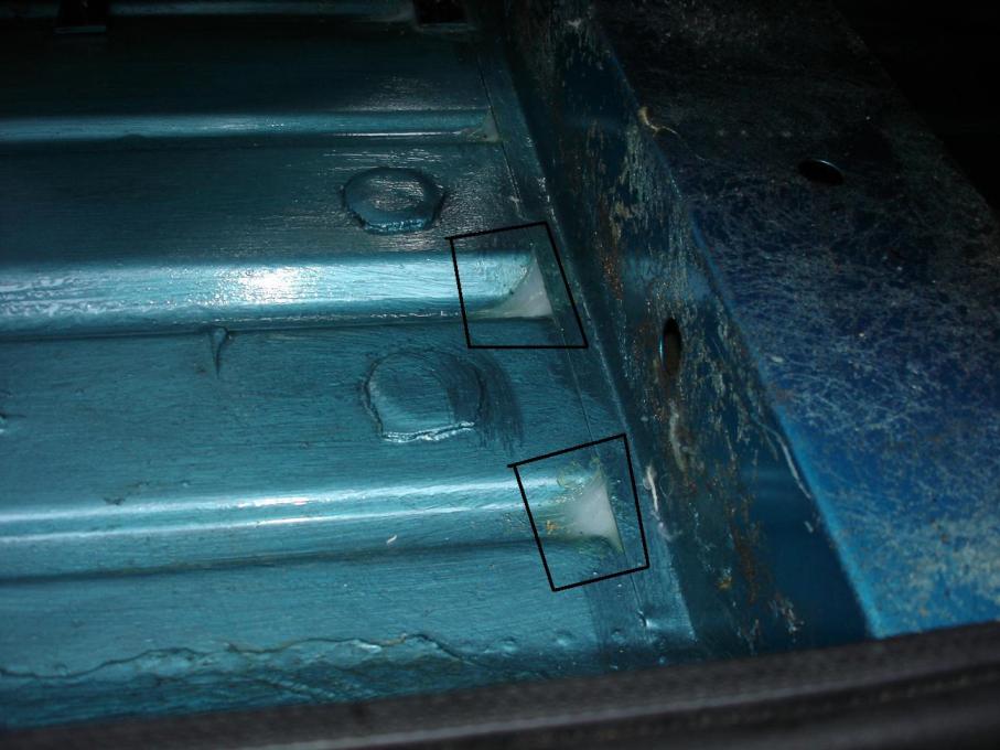

    Vor kurzem habe ich sämtliches Bitumen (oder was auch immer Rover da auf das Blech aufgebracht hat) im Fußraum vorn+hinten entfernt. Dann das Blech entrostet und neu gestrichen. Als nächstes habe ich die Rillen im Boden (auf Höhe des Kastens, an dem der Sitz angeschraubt ist) mit Silikon angedichtet => SILIKON.jpg. Ziel: Lokalisierung des Wassereinbruchs...kommt es von vorn oder hinten. Erster Erfolg: nun war es nur noch vorne naß. Meine Vermutung: das Wasser kommt irgendwo unter dem Kasten (auf dem der Sitz montiert ist) in den Fußraum => Fußraum vorn.jpg.
    Hat jemand schon mal unter den Kasten geschaut? Gibt es hier eine offene Verbindung zu den Schwellern?

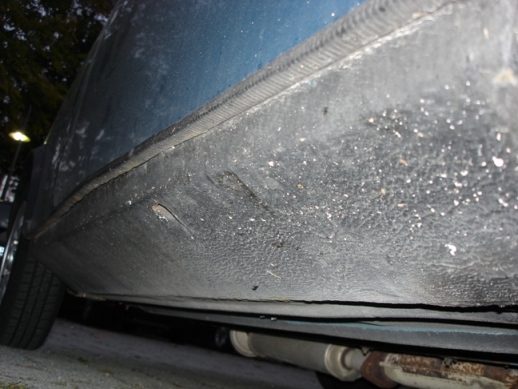

    anbei ein Bild meiner "neu" gemachten Schweller. Die einzige vorhandene Aushölung ist die Wagenheberaufnahme. Kann bitte einer ein Bild machen, auf dem Anzahl und Position der Löcher zu erkennen ist? Und wenn möglich die groben Abmaße der Ablaufbohrungen/-löcher angeben.

  • Das Wasser wird sich in dem pseudoschweller sammeln. Dann gelangt es vermutlich durch den durchgegammelten Innenschweller (siehe Bild1) an dem die wagenheberaufnahme sitzt in den Mitteltunnel. Von hier aus ist der direkte Weg in den Fußraum frei.
    Die verbauten "Schweller" sind wie schon vermutet nur abgekantetes Blech. Hier ist nichts orriginal und daher fehlen auch die Ablauföffnungen. Einzig richtiger Vorgang währe hier sie so schnell wie möglich durch orriginale zu ersätzen. denke wenn hier schon so gearbeitet wurde, sieht es in dem Raum dahinter nicht wirklich gut aus.
    Verstehe es nicht bei den minimalen Preisen neuer, orriginaler Schweller.
    So sehen Überbratschweller aus, die zu orriginalen umgearbeitet wurden (gekürtzt damit die Öffnungen frei sind!)
    Jede Erhöhung ist eine Ablauföffnung! :
    Sorry, aber wer die Schweller gemacht hat, hat einfach nur Pfusch abgeliefert oder sollte es nur für max. einen TÜV termin fertigmachen, da anschließend eh ne Resto ansteht.
    Grüße Mirco

    Denke nicht , das Du damit alleine auskommst . Die bei Dir eingeschweißten Schweller überlappen einige Zentimeter das Bodenblech . Auf den ersten Bildern kann man sehen , wo Diese angeheftet sind .
    Ich kann nur raten , diese Schweller schnellstens zu entfernen !
