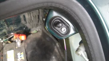

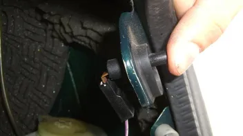

Ich schätze mal das irgendwie son Schlater.
Aber warum ist da nur eine Ader dran??
Der "Schalter" ist vorne an der Motorhaube auch verbaut...
Wozu dient der??
Was ist das?
Hallo......
Die Bilder sind zwar noch nicht freigeschaltet, aber ich gehe mal davon aus das Gj.96 Baujahr 96 heissen soll. Damit erklären sich die Schalter an der Motorhaube und am Kofferraum, sie sind für die Wegfahrsperre..... Und diese Schalter schalten nur die Masse zu.... Wie bei den normalen Türkontaktschalter auch... Da ist auch nur ein Kabel dran und wenn Tür auf dann Licht an....
danke für die schnelle Antwort!
Leuchtet irgendwie ein -
Der ist zum auslösen der Alarmanlage wenn sie denn aktiviert ist.
