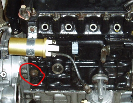

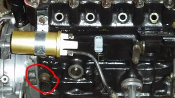

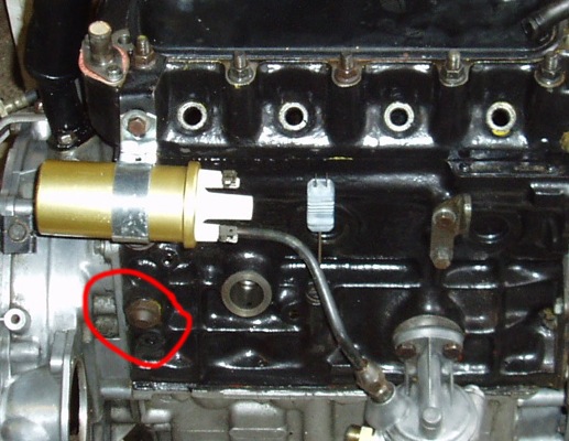

  • ist das öldruck ventiel auch überprüft worden ???
    Das wäre dann auf dieser Explosionszeichnung Teil #23-#26.
    Das Ventil sitzt links neben dem Zündverteiler, direkt unterhalb vom Öldruckschalter.
    Der Kolben neigt zum Festfressen/Klemmen.
    Dann ist bei kaltem/dickflüssigem Öl der Druck noch OK. Wird das Öl aber warm/heiß, geht der Druck in die Knie...;)
    Das Ventil ausbauen und den Kolben auf Riefen bzw Freigängigkeit prüfen.
    Ggf. gleich auf das Ventil vom Cooper S umbauen. Etwas kürzere Feder und dann eine Kugel statt dem Kolben ist alles, was dafür benötigt wird ;)
