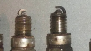

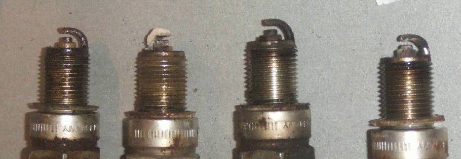

ich wollte eigentlich "nur" die Zündkerzen wechseln. Was dann zum Vorschein kam, finde ich nicht so beruhigend.
Anbei das Bild, die Kerzen sind - wenn man vorm Wagen steht und in den Motor schaut - aus den Zylindern von links nach rechts, also müssten das die zu den Zylindern 4 -3 -2 -1 gehörigen sein.
Zylinder 4: feucht (ölig?), aber braun
Zylinder 3: schneeweisser Belag (der Belag ist "flockig" und dicker als man es kennt, wenn die Verbrennung zu heiss ist)
Zylinder 2: braun-schwarz, aber trocken
Zylinder 1: braun-weiss
Es ist ein 1,3 SPI, alles original. km-Stand um und bei 80tkm (original).
Die alten Zündkerzen waren von Beru (jetzt sind Champion drin).
Worauf deuten diese völlig verschiedenen Kerzenbilder hin?
Zylinderkopfdichtung? Oder sind die Beru Schuld?
Oder ist's die Einspritzung?
