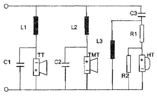

    Ich will gerade meine erste Frequenzweiche zusammenlöten-
    Ich bin mir nicht mehr sicher ob ich das noch so richtig in Erinnerung habe :
    Seht mal das Bild an :
    oben liegt Plus an dann laufen doch die drei Anschlüße L1 L2 C3 alle in einen Punkt also direkt an das Kabel? also in einem Punkt verlötet..
    unten liegt minus an:
    L3 R2 HT können in einem Punkt verlötet werden,verbindung dann mit in einem Punkt verlötete C2 TmT, wieder Verbindung mit C1 TT Kabel Minuspol...
    oder hab ich das falsch???
