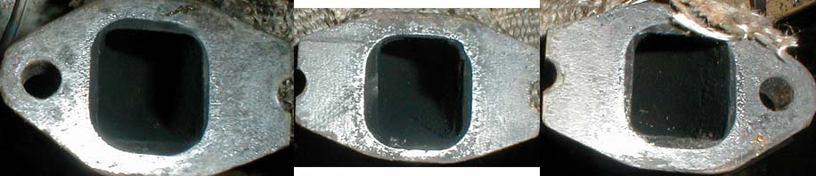

    Du überholst doch gerade Deinen Turbolader. Hast Du ihn dazu vom Krümmer abgeschraubt? Wenn ja, dürfte das hier sehr interessant für Dich sein:
    Ich habe doch den Kopf runtergeschraubt und den Lader jetzt auch noch ganz abgebaut. Beim neuen Umwickeln des Krümmers und des Laders mit Hitzeschutzband ist mir das Tragbild meines Krümmers aufgefallen und da werden doch noch ernsthafte Tuningfelder sichtbar!
    An der Dichtfläche vom Krümmer zum Zylinderkopf sieht man ganz deutlich, dass um die Öffnungen des Krümmers ein Russabdruck sichtbar ist. Dieser Russabdruck ist exakt die Schablone zum Auffräsen des Krümmers! Ich würde Dir das auf jeden Fall empfehlen, falls Dein Krümmer vom Lader abgebaut ist! Einfach einen Dremel nehmen (oder hast Du Zugang zu Profiwerkzeug?) und die Fläche wegfräsen! Wenn das sauber und ordentlich gemacht ist, gibt das bestimmt ein besseres ansprechen des Turboladers! Wenn mein Krümmer vom Lader getrennt wäre, würde ich das auch machen! Ich schraube ihn aber jetzt nicht mehr auseinander, dann wäre meine ganze vorherige Arbeit wieder umsonst gewesen.
    Auf dem Bild siehst Du meine drei Krümmeröffnungen und den Russabdruck um die Öffnungen ganz deutlich! Also rund um den Abdruck gut ausfräsen!

    Sascha, meinen Krümmer werde ich mal leicht in dieser Richtung bearbeiten nicht ganz so extrem.

    Nee, habe meinen Auslasskrümmer nicht bearbeitet, weil ich ihn nicht vom Lader demontieren wolte, da ich keine Dichtung dafür mehr habe und es diese nicht einzeln gibt.
