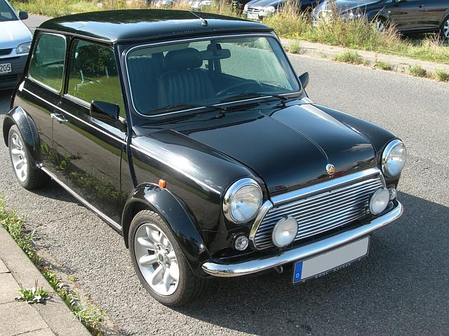

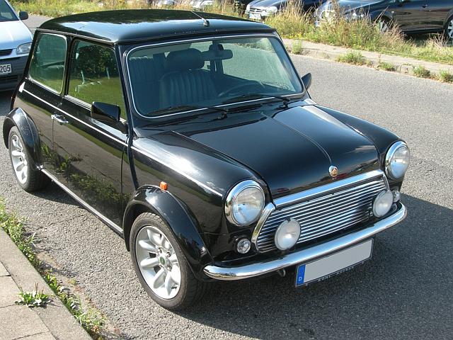

  • Was den Einsatz als Alltagsschlurre angeht, kommen mir aber schon Zweifel. Der ist einfach zu schön...
    Guter Ansatz!;)
    Das Bild ist zwar noch nicht freigeschaltet, ich gratuliere aber trotzdem schonmal zum "Neuzugang"!:D
