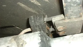

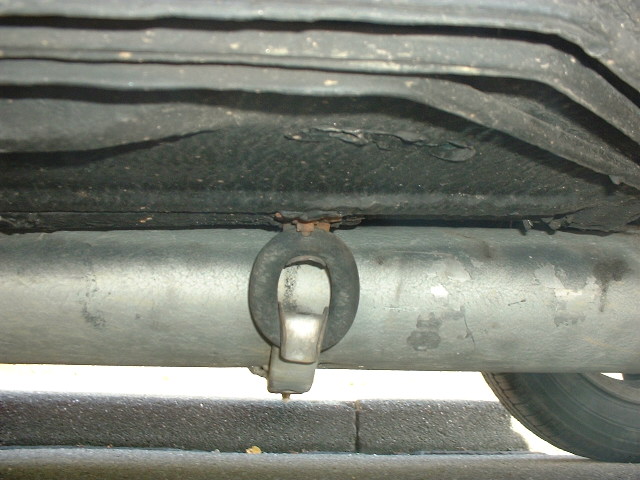

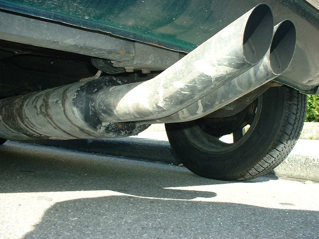

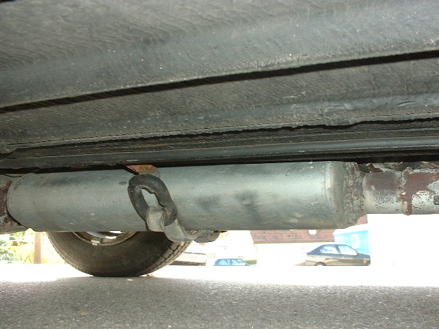

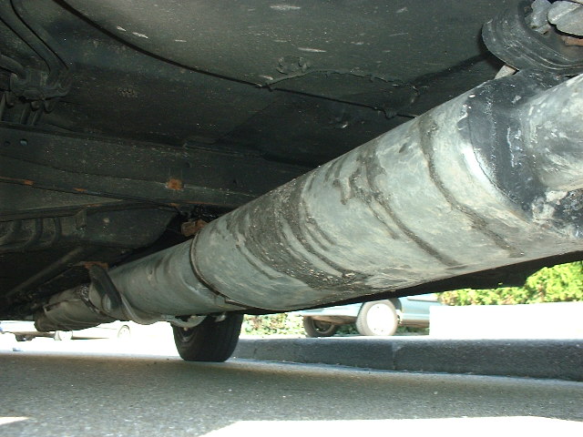

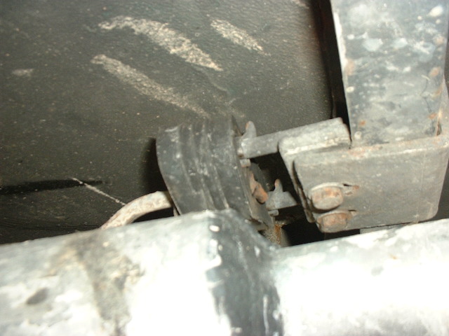

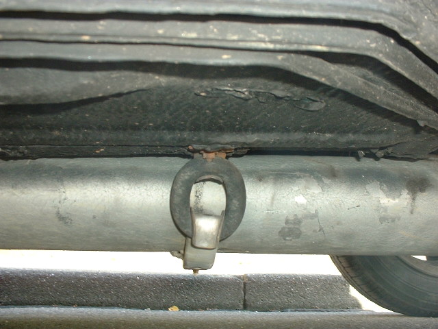

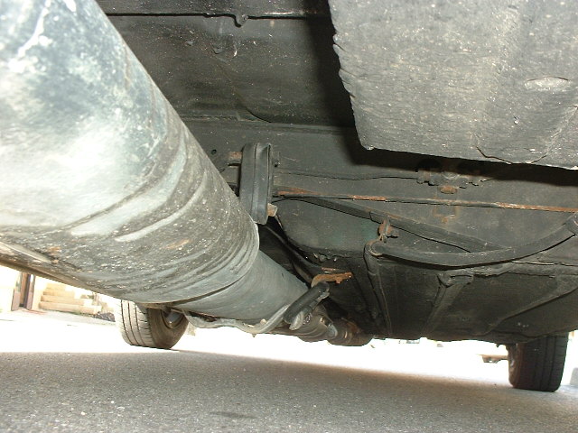

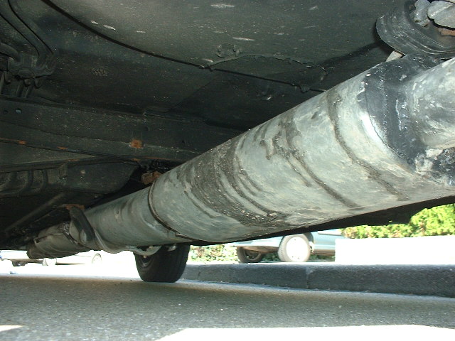

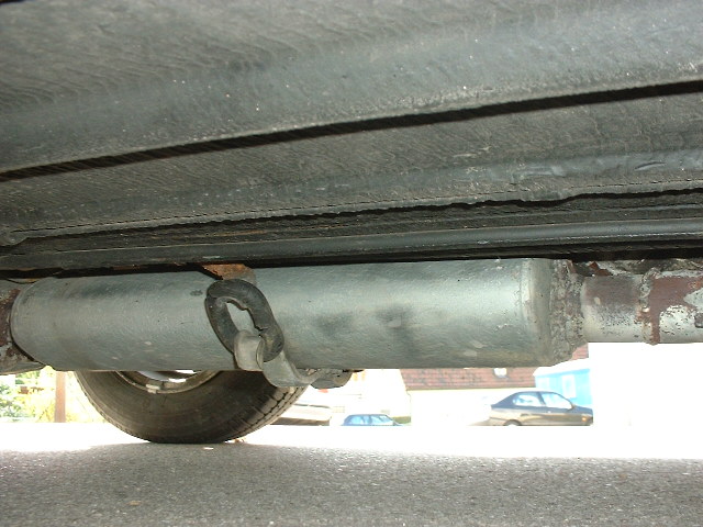

  • ich habe einen supersprint drin 2xDTM ab kat !
    weiss nur net wie das aussieht , werd mir das morgen mal ansehen und fotos machen for you , :santa2:

  • Fast richtig könnte man sagen.
    Bei dieser stümperhaften Konstruktion, mit der der Endtopf am Hinterachsrahmen befestigt ist, könnte man (fast) sagen, das ist noch mittig.
    Aber der Drang, gegen den Uhrzeigersinn zu kippen (wenn man hinter dem Auto steht) ist einfach zu groß, weil der Haken am VSD rechts ist (wo halt auch der Haken am Mini ist).
    Hat irgendeiner ne Ahnung, wofür dann noch die Öse ist, die links am VSD ist?
    Gruß Tom

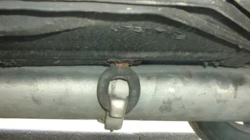

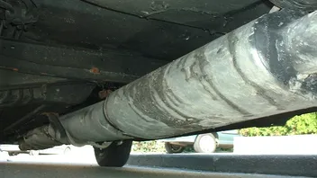

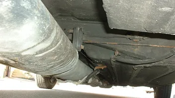

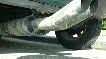

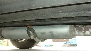

  • Ich hoffe, die bringen mich - oder denjenigen, der mit nem Schweißgerät umgehen kann weiter :o)
    Wenn ich das richtig gesehen habe, hast du auch nur die beiden Aufhängpunkte benutzt, aber am mittleren - dem zwischen Kat und VSD - ne eigene Schelle umgelegt und diese dann auch an der linken Seite (von hinten) angeschweisst...

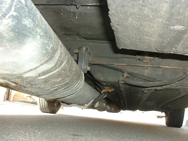

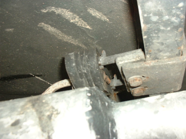

  • da ist doch eine zusätzliche Halterung angebracht - man sieht es auf dem ersten Bild ganz gut... Die um den Vorschalldämpfer ist neu bzw. nachträglich drangemacht worden... ist ne gute Idee - leider muss man dafür wohl schweissen... aber das wird schon irgendwer können.
    Ist das ne gekaufte Halterung gewesen? Oder selbst gebastelt?? Sieht nach einer kreativen Lösung aus ;)

  • Mit einem passenden Stück Eisen kannste das wohl selber biegen.
    Hast Du ein Schweißgerät? Sonst musste nochmal hier vorbeikommen. Ich persönlich finde die Lösung wie beim Bastuck auch für den Endschalldämpfer besser. Interessant auch, dass die Aufhängung hinten mit diesem eigenartigen Winkel auch anders gemacht wurde, als es bei Dir montiert war.
    Da war wohl wirklich ein Stümper am Werk.
    Gruß Tom
  • leider bei Dir nicht drauf geachtet, wie der Bastuck festgemacht ist - so wie der Supersprint hier auf den Bilder am VSD auch?
    Ich erkenne hier nicht genau, wie der Winkel festgemacht worden ist... ist nicht auch durch den Rahmen gebohrt worden?

    Der Bastuck hat hinten am Endschalldämpfer ne Aufhängung mit Auspuffsilenten. Könnte man evtl. auch basteln. Da wäre es durchaus einfacher, den Auspuff gerade zu hängen und dann vorne am VSD doch nur dieses Gummiteil zu nehmen.
    Bilder kannste per Suchfunktion finden bzw. auf meiner HP erahnen.
    Evtl. wäre die Möglichkeit, mit diesen Silenten besser zu arbeiten, als mit diesen Gummiringen. Die sehen mir bei Coopi doch schon arg angeschlagen aus.

  • wie siehts aus mit deiner flöte.
    ich werde den kleinen am wochenende mal in die werkstatt fahren , solltest du noch genauere bilder brauchen von den halterungen!
    auf der bühne kann ich richtig foto machen .
    sag dann doch nur bis fr. hier bescheid , dann mach i foto for you
    gruss alex
  • Hallo Coopi,
    da ich bis zum WE wohl nicht dazu komme, den Mini wieder fit zu kriegen, können weitere Fotos nicht schaden - besonder die (bei Dir) 3 Aufhängungspunkte von unten abgeknipst helfen bestimmt weiter und sollte ja gut klappen, wenn er eh auf einer Bühne ist.
