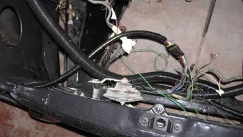

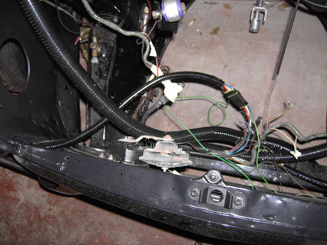

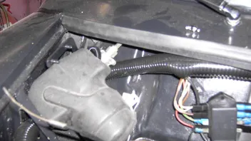

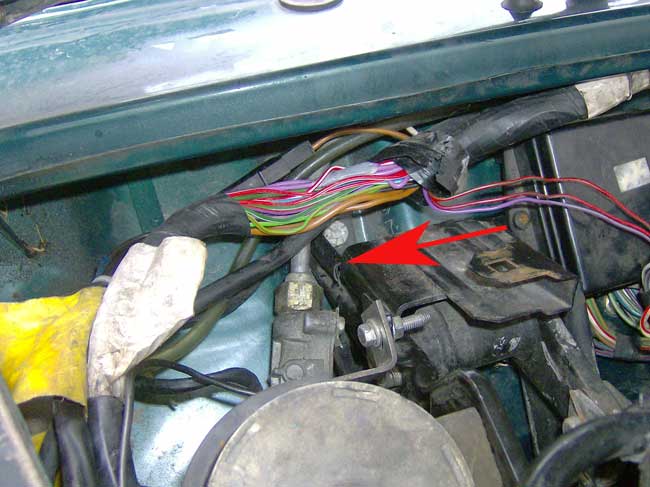

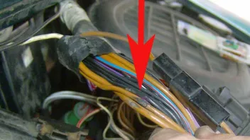

  • Nachdem ich nun einen SPI kenne, der wegen einem ungeschickt verlegten Kabelbaum einen Kabelbrand hatte, mein eigener kurz davor war und Ellen's SPI ebenfalls Probleme an dieser Stelle hatte, hier der Hinweis an alle SPI Fahrer dort mal nachzusehen und ggf den Kabelbaum zu verlegen.

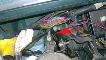

    Es handelt sich um die Stelle, an der der Kabelbaum unter der Scheibenwischerantriebswelle und über der Lagerbock des BKV läuft. Genau der Lagerbock des BKV ist dabei das Problem. An der scharfen Kante scheuern sich die Kabel auf und bilden damit einen Kurzschluß auf Fahrzeugmasse.
    Möglichkeit 1 zur Beseitigung des Problems: einfach einen Kantenschutz auf den Lagerbock schieben und gut ist es.

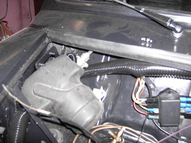

    Möglichkeit 2: den Kabelbaum über die Scheibenwischerantriebswelle verlegen, dann ist das Problem definitiv aus der Welt. Das geht mit etwas geschickten Händen ohne große Probleme.
    Auf den Bildern sind zum einen die durchgescheuerten Kabel, als auch die, in Möglichkeit 2 angesprochene, veränderte Kabelbaumposition zu sehen. Dazu habe ich zur Verdeutlichung um welche Stelle es sich handelt auf den Lagerbock ein Stück Kantenschutz aufgesteckt.

  • Guten Morgen....
    Da kann ich dem dodo nur zustimmen, zwei Kabelbäume hatte ich, die genau an dieser Stelle durchgescheuert waren!!!!
    Ich dachte allerdings das es sich hierbei um Einzelfälle handelt, scheint aber wohl doch ein weitverbreitetes Problem zu sein....
    Ich habe Abhilfe geschaffen in dem ich die durchgescheuerten Kabel ganz getrennt habe, ordentlich verlötet und mit Schrumpfschlauch wieder isoliert habe. Dann natürlich den Kabelbaum mit selbstverschweißenden Isolieband umwickelt....
    Ich denke das alle mal den Kabelbaum an der Stelle checken sollten, bevor der Kleine in Flammen steht....

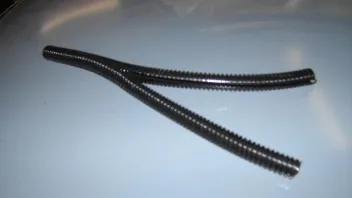

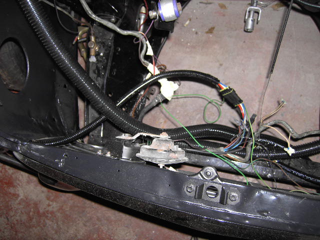

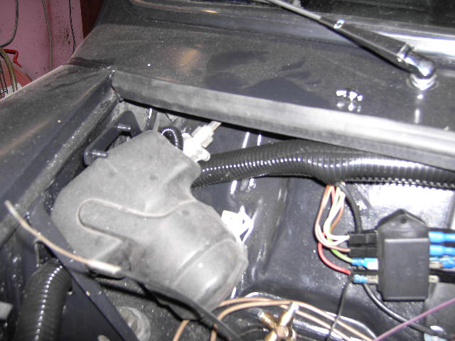

    ich baue gerade den 2. mini auf. beide waren wegen kabelbrandschäden aus dem verkehr gezogen worden. da kann ich dodo auch nur zustiummen. echt augen auf !!

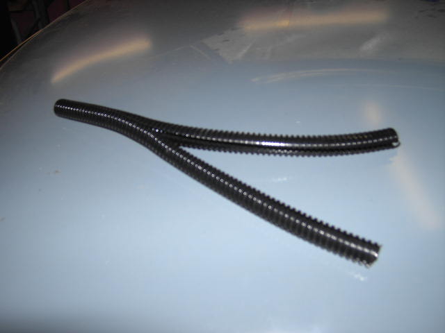

    ich verwende für die gesamten kabelbündel sog. marderschutz rohre.
    diese gibt es in versch. durchmessern als meterware.
    vorteile:
    1. nahezu unkaputtbar, kein pvc schrott wie diese geschlitzen kantschutz rohre wie sie z.b. als transportschutz von windschutscheiben verwendet werden
    2. nächträglich überall drüber zuziehen, da es jeweils zwei geschlitzte rohre sind die dann zusammen geklipst werden
    3. sieht sehr ordentlich aus
    siehe bilder
  • schutzrohre sind beim SPi serie am kabelbaum. scheuert trotzdem durch wenns auf ner kante aufliegt
  • aber auf den bilder von dietmar ist nur mit tape umwickeltes zu sehen. da hat er wohl nicht das original?
    Alle die ich kenne, das sind von 93er bis 96er Exemplare hatten nur den umwickelten Kabelbaum. Alle die ich bisher an dieser Stelle angeschaut habe, hatten mehr oder weniger Probleme. Anderenfalls hätte ich das hier nie gepostet.
    dietmar
    PS: Ursprünglich hätte die Überschrift "Warum ich SPI's hasse" lauten sollen, da das nur einer der Punkte ist - aber das wäre weniger sachlich und objektiv gewesen.

    Ich habe von Anfang alle Scheuerstellen mit selbstgebasteltem Schutz bzw. die schwarzen/roten Plastikspiralröhre verwendet. Ein Stück geschlitzter Gartenschlauch drübergeschoben geht auch.:D
    Allerdings ist das kein Marderschutz, der knabbert mit seinen Zähnchen lustig an den Spiralrohren. Da muss man schon Metall nehmen und der Preis steigt und steigt....ein Marderfiepser ist preiswerter nach der Motorreinigung.

  • kabelbaum war schon hinter das "rörchen" vom scheibenwischermotor verlegt....
    trotzdem mal nen kantenschutz drübergeschoben.
    PS: die kante ist ja wirklich sauscharf!!

    Bei mir war genau das Gleiche!
    Jedoch war es ein Kabel aus der "4er-braun/rosa-Gruppierung". (Das zur Spule)
    Hab's ebenfall mit neuem Verbinder verlötet und "verschrumpft".
    Hoffe mal das hält so...aber nach deinem Tipp, werde ich den Baum vllt doch neu verlegen.
