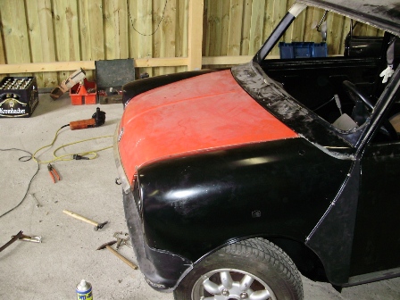

    den letzte Schweißpunkt habe ich letzte Nacht gesetzt:). Nächste Woche Samstag geht er zum Lacker und dann ist endlich wieder MINI Zeit:D:cool:

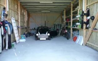

  • Moin

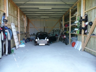

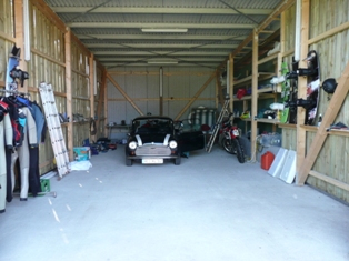

    heute habe ich ihn abgeholt, vor lauter Aufregung habe ich nur ein Bild gemacht, die nächsten Tage kommen mehr.
  • Heute bin ich die erste Runde wieder gefahren. Außen ist er so gut wie fertig bis auf ein paar kleine Restarbeiten. 4 große Sachen sind noch zu machen, Unterbodenschutz, Hohlraumkonserviereung, Innenausbau und Putzen.:)
    Kann mir jemand einen Tip geben warum der hinten so hoch ist?
  • DAs habe ich auch das erste Jahr gedacht, ich habe ihn so vor 2 Jahren gekauft und er steht immer noch so hoch.
  • Keine Hilo´s, aber ich habe geplant den Hilfsrahmen einmal auszubauen da auch beide Räder spitz nach vorn zusammenlaufen.
