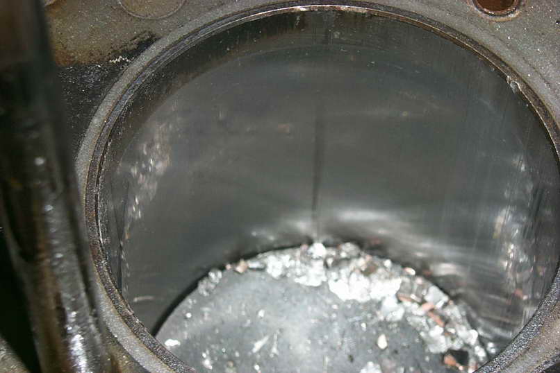

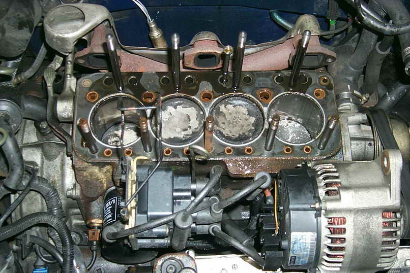

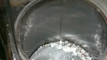

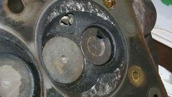

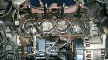

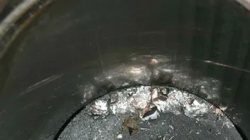

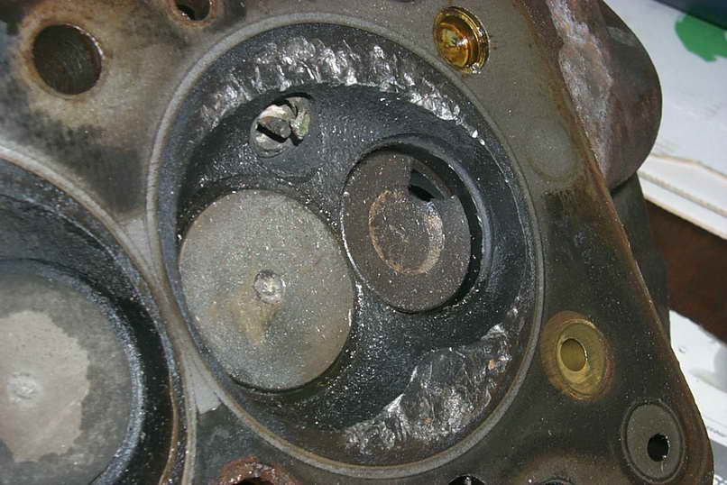

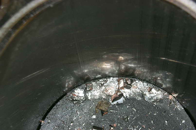

  • Originaler MPI Kopf Bj. 97 ~50Tkm.
    2005
    Normal Überlandfahrt, nicht geheizt nur im Verkehr mitgeschwommen.
    Sitzing hats schön zwischen Kolben, Ventil und Kopf zerbröselt.
    Das ganze ordentlich in den Kolben reingschmolzen.
    Die Riefen hätte auch für weniger Kompression gesorgt und ich war nicht sicher, ob dadurch nicht evtl. die Kurbelwelle was abbekommen hat, oder abbekommen kann...
    (der Motor ging aber an jemanden, der ihn weiter verwertet hat- oder noch tut)
    > Austauschmotor.
