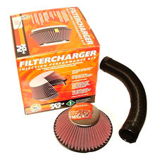

  • Wie gesagt ich hab den Motor so gekauft und ging davon aus, daß da alles richtig gemacht wurde (wie immer: selbermachen!) Hab nur keine Zeit mehr weil ich nächste Woche mich noch um diverses anderes kümmern darf und ich mich nicht richtig einlesen kann, hatte in den letzten Wochen nich mal Zeit meine E-mails zu checken...immer erst um 1 oder zwei ins Bett und das über Wochen!
    Falls die nadelgeschichte nur ne Stunde dauern soll dann geht das natürlich schon, ich dacht da eher an Tagelange recherge und Einstellfahrten über tausende von Kilometern!
    Hab da mal ein Bild von diesem Filter wie er aussieht, ist wohl von K&N und sitzt direkt am Vergaser. Gibts dazu eine Nadel-Empfehlung?

  • Probier mal die AAB. Die sollte eigentlich funktionieren. Und zusaetzlich kannst du noch bitte pruefen , ob dee Luefterfluegel richtigrum auf der Wapu montierrt ist (hast ja am Anfang geschrieben, dass die getauscht wurde). Diesen Fehler begeht man schnell. Auf dem Propeller steht auf dem Flanch "Engine Side", und die muss natuerlich zur Wapu verbaut sein. Wenn das Ding aber dreckig ist, uebersieht man das leicht. Truss Juergen

    Hab gestern zwei unabhängige Händler, zum einen der mir die Ersatzteile schickt(halte ich für sehr kompetent) Mini Kestel in Neuss und die Werkstatt um die Ecke gefragt, die sagen beide, daß es mit der Nadel nix zu tun hätte!
