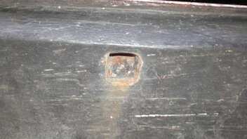

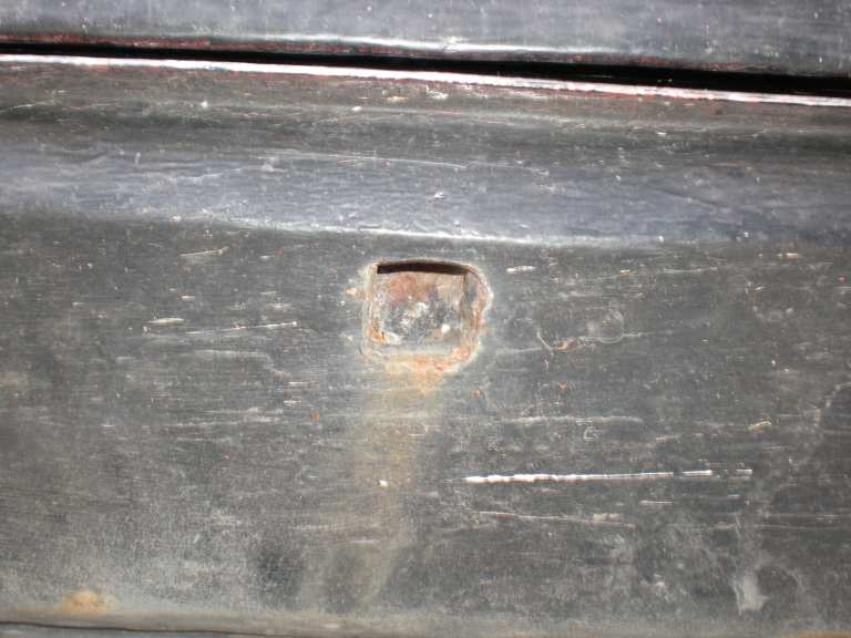

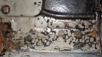

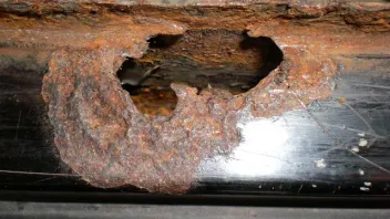

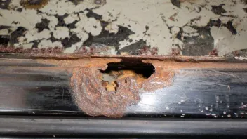

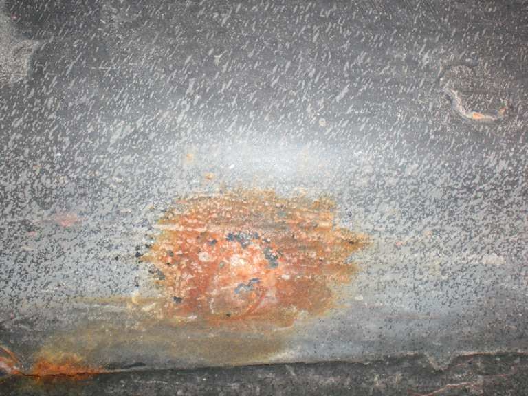

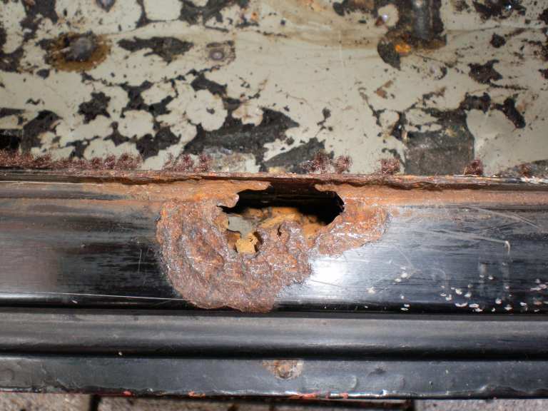

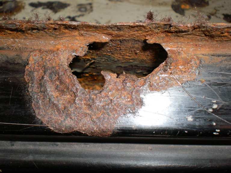

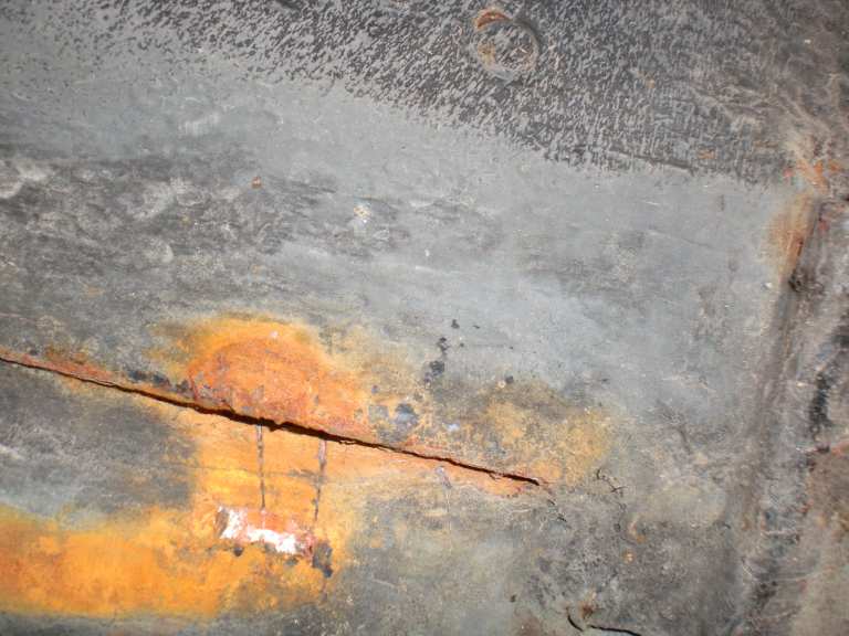

  • so hier sind mal Bilder. Teil I
    Da ich den Schweller nicht tauschen kann dachte ich halt folgendes:
    durch das Loch mit Druckluft ordendlich Rostumwandler reingespritzt Irgendwo läuft das dann ab . Alles trocken lassen oder nachhelfen mit Heißluftfön
    Dann Konservierung hinterher. Loch zugemacht.
    Ruhe bis neuer Schweller reinkommt .
    ach so innen sieht man auch Schweißpunkte Worauf lässt das schlißen??

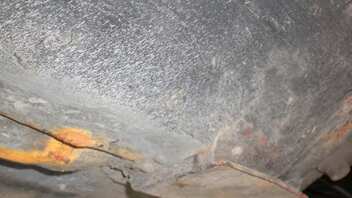

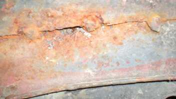

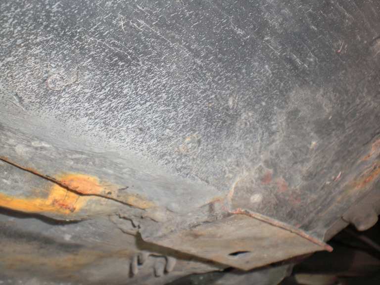

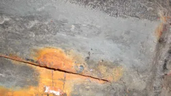

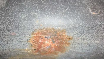

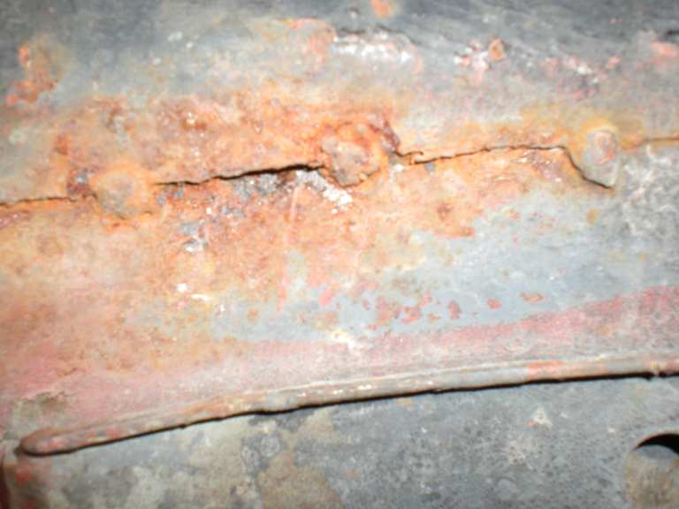

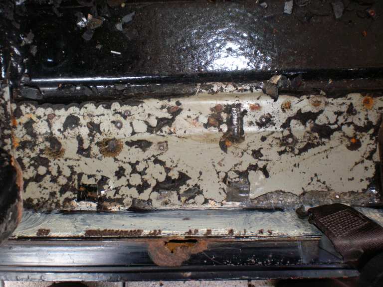

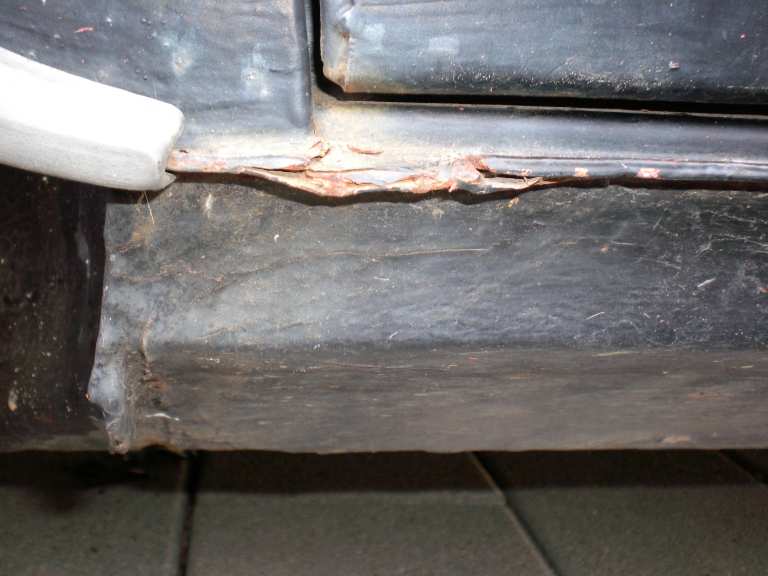

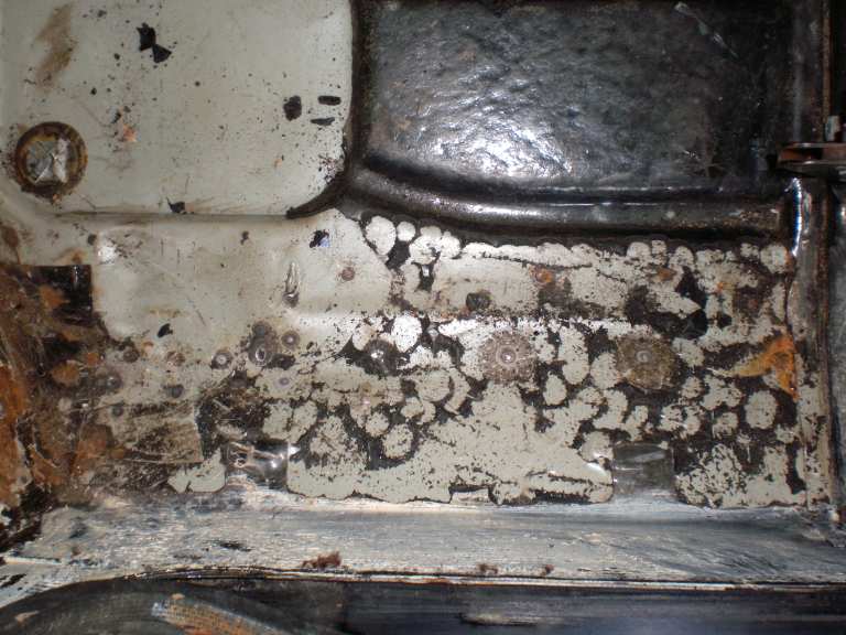

  • Bilder Teil II
    von außen alles freimachen abschleißen Rostumwandler drauf.
    grundieren versiegeln neuer Unterbodenschutz.
    DAs Loch im Schweller also die Audsspahrung von außen ist für Wagenheber gewesen?? War das vieleicht doch ein richtiges Reparaturblech ??
  • Also, wenn ich mir die Bilder ansehe, dann ist der Rost im Schweller schon zu dick, um das mit Rostumwandler noch arbeiten zu können. Da müßtest Du die obere Rostschicht erst mechanisch entfernen und dann Rostumwandler drauf. Aber im Schweller läßt es sich schlecht schleifen.
    Von da her rate ich Dir, spar das Geld für den Rostumwandler und kauf Dir dafür Blech.;)
    Falls Du nur über den TÜV willst, dann könntest Du das Loch auch einfach mit Epoxy und Glasfasermatten zukleben. Allerding hält das auch nicht lange und wenn ich an die Arbeit denke mach es gleich richtig.;)
  • Meine güte neee ... da hamsé dir aber ein groszügiges Blech draufgepabt :eek:
    :headshk::headshk:
    den schweller und den halben unterboden kannste jetzt schon fast wegschmeissen ... wenn du noch lange zögerst dann ist da nix mehr zu retten (wenn jetzt überhaupt noch) ...
    aber du sagst ja du kannst ihn jetzt nicht vernünftig instandsetzen (ich hoffe für den mini das dauert nicht lange bis du ihn richtig schweissen kannst)
    bitte jetzt keinen rostumwandler da reinkippen (auf keinen fall) das macht alles nur noch schlimmer ... wenn du noch ne zeit lang fahren willst dann bohr erst mal ablauflöcher in die schweller damit dass wasser raus kann und dann flute ihn komplett mit wachs / is zwar alles blödsinn (der schweller gehört umgehend repariert) / aber mit wachs machst du nicht so viel kaputt wie mit rostumwandler
    viel erfolg
    ps, tüv wirds damit wohl nur schwer geben ... wenn die deckbleche da schon 6 jahre drauf sind, sind sie bestimmt schon dünn wie papier
    und beim saubermachen von aussen kommst du bestimmt an mehreren stellen durch :soupson:
  • Also kauf dir bitte einfach neue Außen- und Innenschweller kostet in Restaurationsqualität evtl. zusammen 80 - 100 Euro, was sich aufjedenfall rentiert!
    Und dann einmal richtig gemacht, Wachs rein hält dir das Jahre lang! :D
