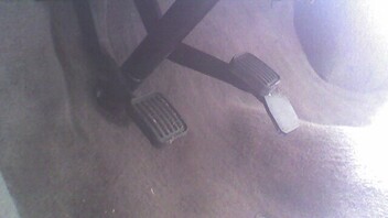

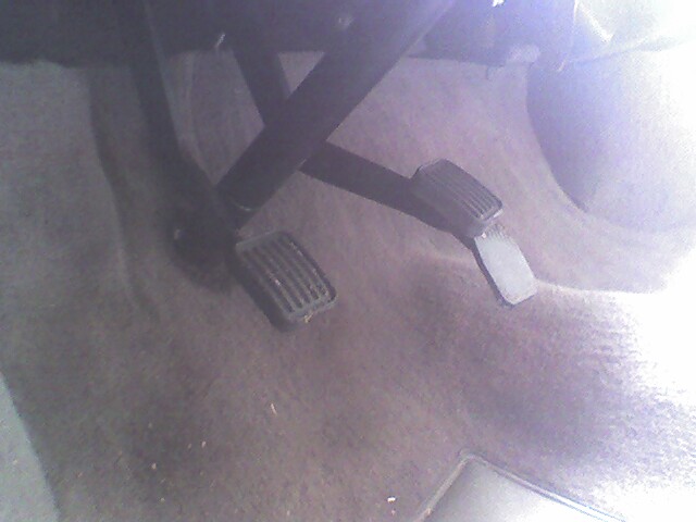

    wollte eigentlich den "S" mit nach NM nehmen, nun muss das Wohnwagengespann reichen... Die Kupplung macht mir leider einen Strich durch die Rechnung... der Pedalweg bis zum Bodenblech ist extrem kurz (-> Foto), so dass die Kupplung gerade noch trennt, aber sobald ich nur ein bischen lupfe gehts schon vorwärts... Hab den Nehmerzylinder und Schlauch dazu getauscht, das war schon notwendig. Verschleiß am Ausrückhebel nur gering, die Bolzen kaum spürbares Spiel... Wie kann es sein? Hat sich das Pedal sozusagen "schleichend" verformt?
    Kupplung selbst eher nicht, müsste dann ja eher spät kommen oder keinen Kraftschluss herstellen?
    Oder könnte es der Geberzylinder sein?
    Wer hat noch nen Tip für mich?

  • ...im teppich kommt, dann
    - ist luft im system
    oder
    - die mechanik an diversen teilen verschlissen
    prüfe doch mal das auge des kupplungspedals, den verbindungsstift zum geber und die gabel der geberkolbenstange. das wird alles oval, eingelaufen und ausgeleiert sein, bei so einem alten "burschen".
    ebenfalls auch mal den kupplungshebel ausbauen und die kugel am ende des hebels anschauen, diese wird auch nicht mehr rund sein. das gegenstück, also der "druckpunkt" im tauchkolben, verschleißt auch mit der zeit...und so sammelt sich spiel an spiel an spiel an, bis der weg des pedals einfach zu kurz ist, um das gesamtspiel der mechanik auszugleichen...
    viel erfolg bei der fehlerbehebung!!
    Gruss Andy

    Das Auge des Pedals wird das nächste sein, was ich mir vornehme, erste "Wackelprüfung" ergab nichts auffälliges. Verschlissene Gabel des Geberkolbens wäre auch ein Indiz für das tiefe Pedal? Da hilft dann wohl nur ein komplett neuer Geber, oder macht überholen Sinn?
    Der Ausrückhebel schaut eigentlich gut aus, die Kugel noch fast ganz und erstaunlicherweise auch gut mit Kupferpaste geschmiert.

  • hatte vor Jahren das gleiche Problem, habe dann gesehen, dass das Kupplungspedal wesentlich tiefer stand als das Bremspedal, hatte sich also aus unerklärlichen Gründen verbogen.
    Harry
