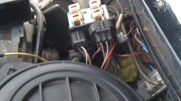

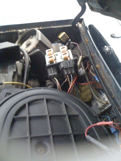

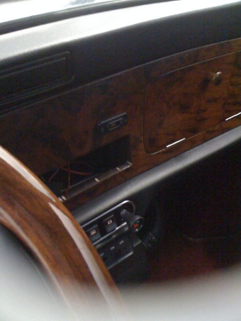

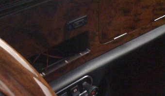

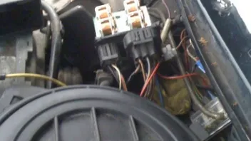

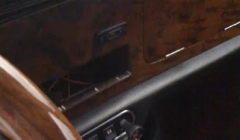

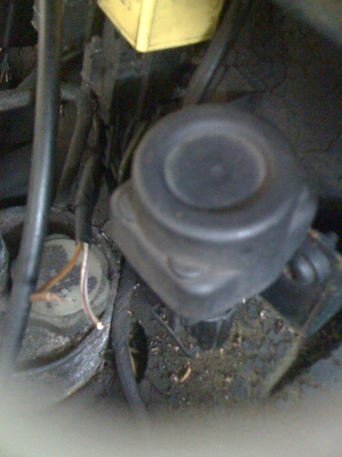

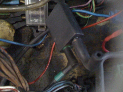

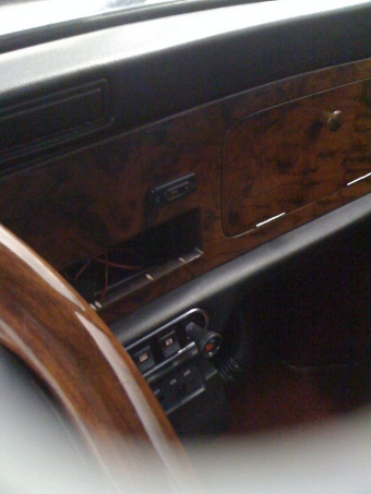

Ich hab jetzt mal Fotos angefügt. Die Wegfahrsperre ist wohl abgeklemmt. Wenn man dahinter fühlt, sind da nur lose Kabel
Auf dem zweiten Foto ist das Steuergerät. Ist da denn ach ein Modul für die Wegfahrsperre zu sehen? Oder wo finde ich das, wie sieht das aus?? -

die wegfahrsperre/alarmanlage ist ein schwarzer plastikkasten, sitzt normal im innenraum an der spritzwand zum motorraum, hinterm handschuhfach

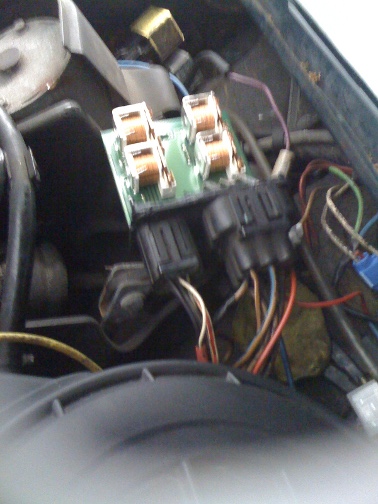

Meinst du mit "Steuergerät" die kleine schwarze Box auf dem 2. Bild?
Falls ja, dann ist das nicht das Steuegerät, sondern die Relaisbox. Diese Box bekommt bei "Zündung an" (also Schlüsselposition 2) Strom von der Zündung und schaltet diesen durch die Relais weiter (oder auch nicht)
In dieser Box sitzt auch das Relais für die Pumpe. Wenn du die Box vor dir hältst, mit den Anschlüssen nach unten, Relais zeigen zu dir, dann ist es das Relais links unten. Rechts daneben sitzt das Relais für Lambdasondenheizung, oben drüber das Anlasserrelais und links daneben das Hauptstromrelais.
Stell mal die Zündung auf "ein" und messe, ob am braunen Kabel zur Box überhaupt Strom ankommt. Falls ja, kann es sein, dass das Relais nicht mehr anzieht oder aber doch ein Kabelbruch vorliegt. Miss mal (wenn Box angestöpselt) ob Strom am Crashschalter ankommt (Fahrerseite Motorraum, rechts hinten, kleiner schwarzer Schalter mit Gummikappe) Stecker davon abmachen und Kabel braun/grau gegen Masse messen. Sollte 12 V haben. (Natürlich immer Zündung "ein")
Kannst auch mal schauen ob Durchgang von der Box zum Schalter da ist. Kabel braun/grau von der Box gegen Kabel braun/grau am Crashschalter messen, müssten "piepen"...
Falls das alles ok ist, evtl. der Schalter hinüber. Einfach mal mit nem kleinen Stück Kabel die beiden Stecker am Crashschalter brücken.
Wenn's immer noch net funzt evtl. Kabelbruch zur Pumpe. Kannste ja auch auf Durchgang messen. (Kabel lila/weiss glaub ich vom Schalter zur Pumpe)
WFS hat Bj 94 gar nicht meines Wissens nach.
Die WFS sitzt hinter dem Armaturenbrett etwas rechts versetzt vom Radioschacht an der Spritzwand. Kleiner schwarzer Kasten...ohne das Brett weg zu machen kommste da eh net hin...Viel Spass und Erfolg

habe mir gerade das Bild nocheinmal angeschaut, dein Mini sollte die MEMS 1.3 haben und somit keine Werkseitige WFSP. Diese kleine Kasten im Amaturenbrett ist eine nachträglich eingebaute. wenn die ordentlich zurückgebaut wurde, fällt diese als Fehlerquelle aus.

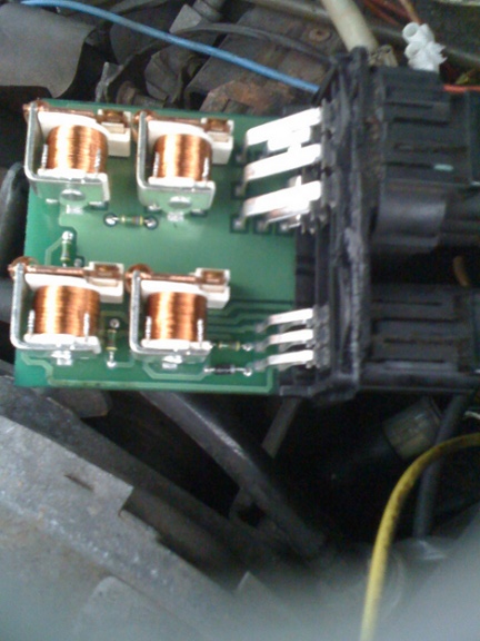

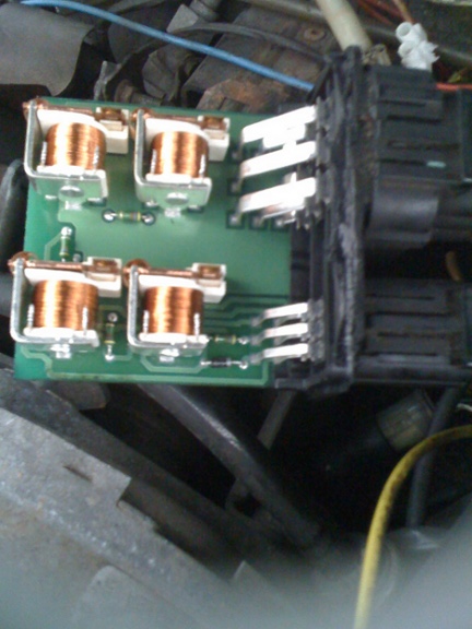

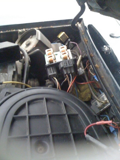

ich hab mal das Bild hochgeladen vom relais. kann ich denn sehen, wenn es kaputt ist... z.b. korrision??
ich bin eine frau so zur info. und dafür finde ich mich schon sehr technisch begabt...
Miss doch einfach, wie ich es gesagt habe.
Kannst das Relais auch per Hand schliessen und dann messen ob Strom am Crashschalter ankommt...

Am chrashschalter ist das gelbe Kabel abgegammelt. War nicht drin. Bitte lass es der Fehler sein.
Am Crashschalter gibt es kein gelbes Kabel. Ausser natürlich, es ist mit der Zeet gelb gegammelt
Du meinst braun/grau? Falls ja, wird das wohl der Fehler sein...
