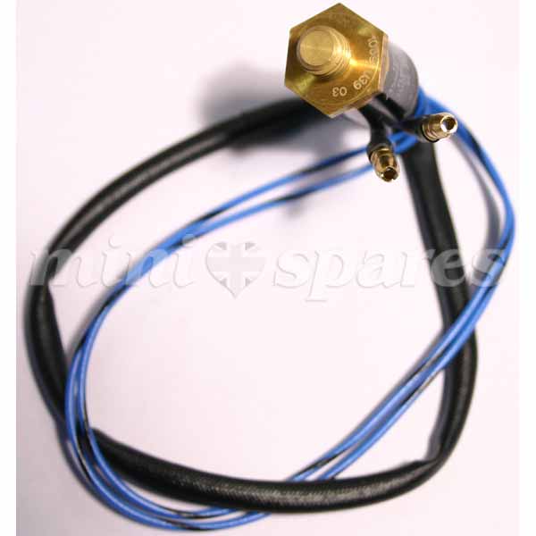

    mein 1300er Vergaser hat im Termostat-Gehäuse einen Sensor für den Elektrolüfter sitzen. Bei sämtlichen Lieferanten finde ich nur das Gehäuse mit der Bohrung und einem Gewinde M8 x 1,25. Z.B. Albrit PEM10036
    http://albrit.de/etk_detail.asp…nummer=PEM10036
    Welcher Sensor passt in das Gehäuse? Hat jemand eine Teilenummer von Allbrit??
    Macht es Sinn, den Sensor, wie beim SPI, unten in den Kühler zu setzen?

  • Auch bei Spares sind es noch 60€ plus teurer Versand aus England für ein Teil, was bei anderen Autos teilweise für 15-20 € zu haben ist...

    Ja, Thermoschalter.
    Also bräuchte man einen Temperaturschalter mit M8x1,25, der bei einer bestimmten Temperatur den Stromkreis schließt. Da mein Schalter defekt ist, kann ich nicht messen in welchem Bereich das passieren soll.
    Eventuell so ein Schalter, aber der wird warscheinlich zu früh schließen:
    http://www.renaultpower.com/?rS=parts&cid=190
    Tobi

  • Ja, Thermoschalter.
    Tobi
    ja, sowas in der art. sofern es denn so ist, daher muß einer die funktion prüfen, werkstatthandbuch und/oder schaltplan studieren.
    und dann würde ich nach einem entsprechenden serienteil gucken, deren schalttemperatur wird dichter am benötigten sein, vermutlich was über 90°c

  • der spi schalter ist viel zu groß
    guck doch mal bei renault/peugeot, wenns da fürn rennsport n schalter gibt der passen könnte, nur viel zu früh schaltet, könnte der serienschalter fast perfekt sein

  • ...ich mag mich irren weil ich, wie gesagt, den kram nicht kenn...
    Du irrst dich nicht. Ist nur ein "ordinärer" Temperaturschalter. Macht nur auf/zu und braucht keinen Widerstand ;)
    Wenn man den teuren Schalter im Thermostatgehäuse ungehen will, kann auch auch einfach beim nächsten Kühlerbauer einen passenden Gewindestutzen in den unteren Kühlerkasten (Stelle wie beim SPi) einlöten lassen und einen handelsüblichen Schalter verwenden.
